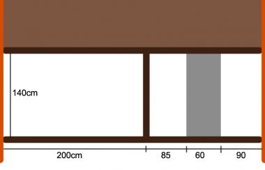

Mijn zolder is maar voor de helft voorzien van een houten vloer, de rest is gewoon open met een gipsplafond aan de onderzijde. Nu wil ik graag de hele zolderverdieping voorzien van een houten vloertje. Dit hoeft niet heel zwaar te zijn omdat ik het alleen zal gebruiken voor de opslag van wat kleine spullen.
De zolder heeft een schuin dak en meet op het hoogste punt 1,80m. De afmetingen van het deel zonder vloer staan hieronder:
De originele balken zijn donkerbruin, het grijze deel is een opening waar ik dmv een trap de zolder op kom.
Nu wil ik de balken (tov het plaatje) van boven naar beneden leggen. Ik vraag me af hoe dicht het raamwerk ongeveer moet zijn om een stevige basis te vormen voor de houten vloer?
Uitgaande van een eigen gewicht (vloer+balkjes+gipsplaatplafond) van 25 kg/m2 en een nuttige belasting van 75 kg/m2 + puntlast van 75 kg (= 1 persoon) kom je op balken van 5x10 cm h.o.h. 60 cm.
Je moet zelf nagaan of 75 kg/m2 voldoende is voor de berging van spullen.
Hierbij ga ik er wel van uit dat de balken, waar de nieuwe balkjes aan worden vastgemaakt of opgelegd, de extra belasting kunnen dragen.
