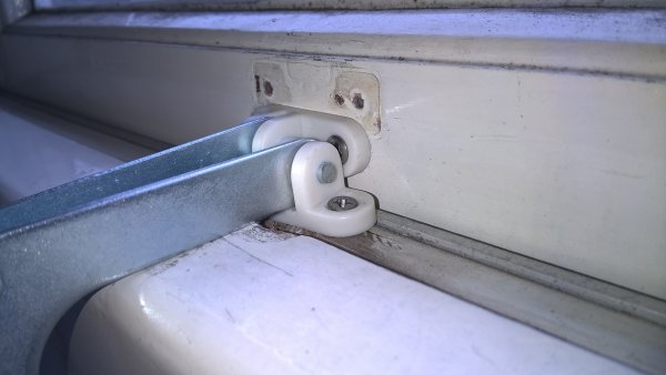

Hier wordt ik pissig van. Je gaat naar de winkel koopt een raamuitzetter
het oude type zat in de weg met de luxaflex.
Je gaat aan de slag moet je kijken hoe je dat ding bijna boven op de tochtstrip moet zetten.
De bovenste strip iets 8mm langer en er is niets aan de hand.
Maar ja langer is meer metaal, dus duurder. Wat een rampen wereld.

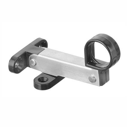

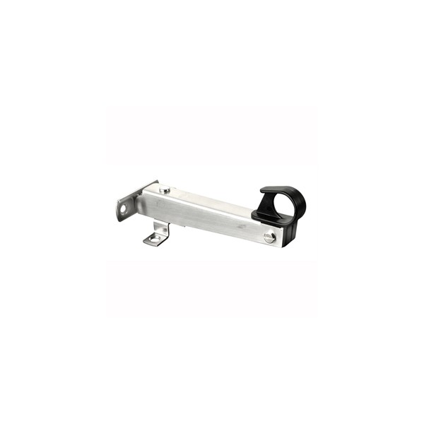

In raamuitzetters zijn er verschillende modellen. Had een andere niet beter gepast?
Een combi raamuitzetter is draaibaar en in verschillende lengtes verkrijgbaar
Er zijn wel andere hoor deze bijv:
met deze heb je bijv. ruimte genoeg voor je tochtstrip
en deze is ook wegdraaibaar met een ruime terugval.

Ja die andere zijn iets duurder, dan die wgb nu heeft.
Dus verkeerde zuinigheid toegepast. :wink: :mrgreen:
En voor nog 1 € meer, heb je er nog 1 met een slotje er op.
Want de nu gebruikte uitzetter heb je zo open als je vanaf buiten even een schroevendraaier tussen het raam zet.
Die combi uitzetter heb ik verwijderd. Is bij ons niet handig met luxaflex.
Als die loozers van die fabriek die ene strip 8mm langer had gemaakt was er niets aan de hand.
Ene, ze doen der best maar met een schroevendraaier op een hoog. :wink:
Grootste nadeel van die plastic blokjes is dat die bij min 5 behoorlijk bros worden en dan makkelijk afbreken.
Daar kan je gelijk in hebben aan de noordkant zit al jaren zo'n zelfde uitzetter, deze is gemaakt zoals het hoort.

Eventueel, kun je een blokje hout van 1 cm dik tegen het kozijn maken, en daar weer de uitzetter op vast zetten.
Dan valt hij buiten de tochtstrip.
