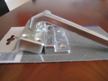

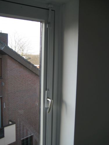

Ik heb boven een raam van ongeveer 1x1 meter. Naar binnen draaiend.
Sluiting vindt plaats door een raamklink, verbonden met 2 vierkante stangen in het zicht, die boven en beneden in een sluiting op het kozijn vallen.
Het is niet zo'n mooie oplossing en daarom wilde ik een raamkruk die met een pal direct op het kozijn aansluit. Ik ben zoiets gaan halen bij de Gamma, maar voor de plaat waar de sluithaak invalt moet ik het kozijn bijna 4 mm diep weghalen.
Weet iemand een betere oplossing?

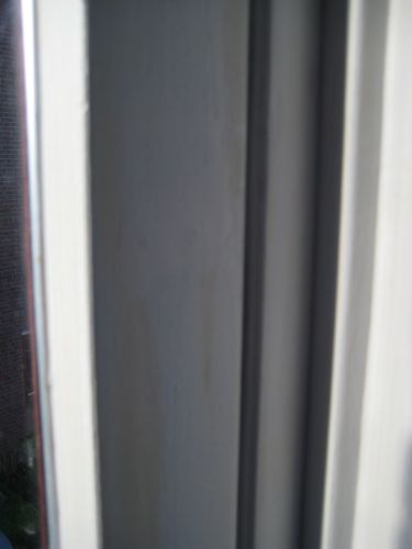

Foto 3 is de oude situatie, 2 het raam zonder het oude beslag en 1 de klink die ik gehaald heb. Misschien alleen voor een naar buiten draaiend raam denk ik nu.

Die is idd voor naar buiten draaiend, kun je vast wel gebruiken maar wordt niet mooi.
Is het hout dan zou ik het zoeken in inbouw.

Je hebt de verkeerde sluitkom.
Bovenstaande is er een voor naar binnendraaiende ramen

Kom met zoeken ook niet verder dan een andere sluitkom.
Had wel gedacht dat er zo iets zou zijn zoals een deurkruk in het klein of zoiets als een penslot.

Andere mogelijkheid is het infraisen van een espagnolet welke ook verwerkt wordt in draaikiepramen, maar dan enkel het espagnolet voor de vertikale sluiting ( deze zijn er los voor deze oplossing.)
Dan met een draaikrukje
