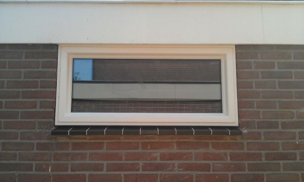

Binnenkort wil een een nieuw kunststof kozijntje plaatsen. Omdat de oude raamdorpelstenen lelijk zijn geworden en nieuwe rond de 2 euro pstuk kosten, wil ik deze gelijk vervangen. Ik heb al even gezocht, maar kan helaas niet een duidelijk antwoord vinden.
Waarmee moet ik de raamdorpelstenen vastzetten? Ik lees dat je deze vast moet zetten met metselmortel. Is dat correct? Tevens lees ik dat je de dorpelstenen eerst in een emmer water moet leggen. Wat is hier de rede van?

De stenen leg je niet in water, maar als ze erg droog zijn, hooguit even kort voor een klein deel dompelen. Of met een plantenspuit goed bespuiten. De geglazuurde kanten nemen uiteraard geen vocht op.
Ik heb ze gemetseld met normale metselspecie. Niet te nat zodat ze niet wegzakken. Voegen doe je als de specie hard is, bv. de dag erna.
Het kan handig zijn onder de stenen een balkje te klemmen, waar je de stenen op kan laten rusten. Vooral als ze een stukje uitsteken. Span voor de bovenkant een metselkoord, om ze mooi uit te lijnen.
Op het balkje kan je de tussenmaat+voeg aftekenen zodat de verdeling mooi gelijkmatig is.

Dank voor de tips, dat balkje had ik inderdaad ook al bedacht. Het afvoegen gewoon met badkamervoeg doen?
Ik heb het met normale voegspecie gedaan. Maar als dat bedrijf een tegelvoeg aanraadt, dan zal dat ook vast gaan, of is misschien beter. Ze wijzen ook op de voegbreedte.

Inwassen met zilverzand en cement, zo hebben ze het mij ooit geleerd.
Voegzand heeft vaak een te grote korrel om mooie strakke voegen te krijgen.

Om nog even terug te komen hierop. Het is inmiddels gelukt! Uiteindelijk gedaan met zandcement. Tevens ingevoegd met ditzelfde zandcement (iets dunner gemaakt door meer water toe te voegen)

Zit er strak in zo op de foto te zien. 1ding van bezwaar is mee te nemen voor de volgende keer dat je dit doet, namelijk de symetrie.... dat zaagstuk had je in het midden moeten doen.

Ja, klopt... Bij het uitmeten zou ik precies op een hele steen uit. Helaas bleek de praktijk anders...
