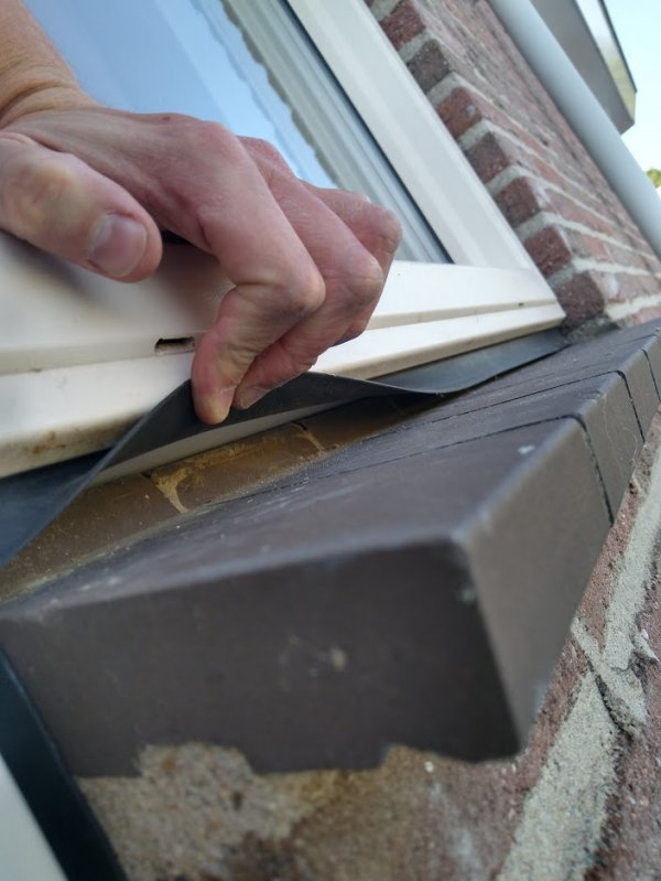

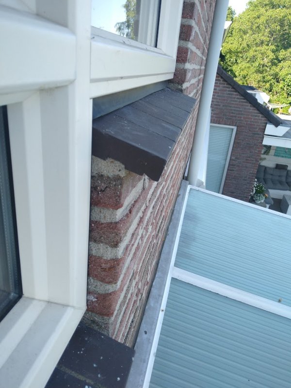

Ik zou graag een rolluik plaatsen, maar vanwege de uitstekende raamdorpel (zie foto), is het niet mogelijk om het rolluik ook het onderste kleine raampje te laten afdekken. Wat wel mijn voorkeur heeft i.v.m. tegenhouden van warmte.
Een vakman vertelt me dat het inkorten technisch wel zou kunnen, afzagen met een slijptol, maar alleen niet zo mooi wordt.
Wat zouden jullie adviseren?

De vensterbank zal dan niet meer werken zoals het hoort
en of dat bouwkundig aan te raden is dat lijkt mij niet.
Dat kan iemand anders misschien beoordelen.
Die druiprand aan de onderkant hoort minimaal 3cm uit de gevel te zitten. Anders krijg je vervuiling op de gevel en (in het uiterste geval) risico op vochtdoorslag.
Bedankt, in dat geval kan ik voor de achtergevel (zuid-oost) misschien beter voor een knikarmscherm gaan.
