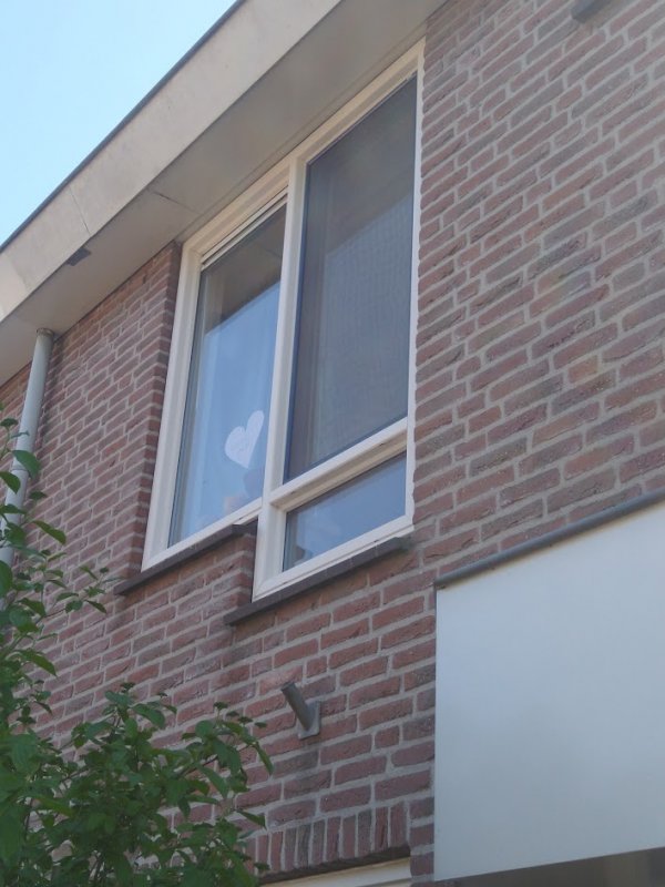

Ik zou graag een rolluik plaatsen, maar vanwege de uitstekende raamdorpel (zie foto), is het niet mogelijk om het rolluik ook het onderste kleine raampje te laten afdekken. Wat wel mijn voorkeur heeft i.v.m. tegenhouden van warmte.
Een vakman vertelt me dat het inkorten technisch wel zou kunnen, afzagen met een slijptol, maar alleen niet zo mooi wordt.
Wat zouden jullie adviseren?

Ik zou ze niet in laten korten maar dan eerder
nieuwe vensterbanken laten maken van b.v. natuursteen.
Dit is niet extreem duur, en heel goed te doen.
De vensterbank zal dan niet meer werken zoals het hoort
en of dat bouwkundig aan te raden is dat lijkt mij niet.
Dat kan iemand anders misschien beoordelen.
Die druiprand aan de onderkant hoort minimaal 3cm uit de gevel te zitten. Anders krijg je vervuiling op de gevel en (in het uiterste geval) risico op vochtdoorslag.

Bedankt, in dat geval kan ik voor de achtergevel (zuid-oost) misschien beter voor een knikarmscherm gaan.
Aan de voorkant van het huis heb ik een zelfde raam, waar bovendien ook vaker de regen op staat (m.a.w. de functie van de dorpel is hier nog belangrijker).
Daar dan misschien maar een rolluik wat het onderste raampje niet bedekt. Of vermindert dat de warmtewerende functie teveel? Buren hebben dat ook, maar daar zit in het onderste raampje geen glas, maar is het dicht.
Dat is het noord-westen, dus de zon staat er pas later op de dag schuin op, vandaar dat een knikarmscherm hier niet echt handig is.

Volgens de winkel waar ik geïnformeerd heb is dat geen optie, er is geen ruimte voor een middengeleider.
De Bob
Jammer, u heeft 10 cm nodig.
Ronny
Dan zou ik er misschien voor kiezen om de screen tot net boven de linker vensterbank te laten komen.
Rechts komt er dan nog wat licht door, maar in verhouding is dat niet zoveel.
