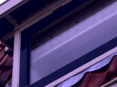

Het raam op onze overloop zit "binnenste-buiten" in het kozijn. De vorige eigenaar heeft de 2 oude openklappende raampjes vervangen door 1 breed raam (b x h: 130 x 60 cm) met de 2 scharnieren in de bovenkant. De vorige eigenaar had hoogtevrees en heeft alles van binnenuit geplaatst: raam afgehangen, isolatieglas en de glaslatten vanuit/aan de binnenzijde.
Punt is dat het lekt tussen raam en glas, waarschijnlijk omdat het glas door de harde westenwind iets naar binnen is gedrukt.
Hierdoor treedt lokaal afbladderend verfwerk en natte/zachte glaslatten op.
Detailopname:
Ik ben bang dat bij een stevige windvlaag het glas naar binnen wordt geblazen; ik heb nl. weleens (correct??) begrepen dat de glaslatten daarom aan de buitenzijde worden geplaatst. Is die angst terecht?
Adviezen hoe dit aan te pakken (ik denk dat ik 't wel weet.... :cry: )??
Bvd.
Dit hoeft niet persé verkeerd om te zijn, om inbraken te voorkomen worden de glaslatten wel vaker aan de binnenkant gemonteerd.
Ik denk echter eerder dat er wat anders fout is gegaan want het mag duidelijk zijn dat het niet normaal is dat er water naar binnen komt.
Vandaar dat ik verwacht dat er iets met de constructie van het kozijn of juist boven het kozijn niet goed zit.
Kijk eens of er aan de buitenkant wel een soort weldorpel is aangebracht waardoor het water naar buiten wordt afgevoerd en niet terug kan lopen.
suc6

@Ronald: "kitten" was bij m'n voorganger "kliederen", ook hier zitten rillen kit schots en scheef, dik en dun in de raamsponning.
@Gerrit: dat kalkspoor is inderdaad van regenwater dat via de kozijnbovenkant naar binnen sijpelt. Dat is echter niet de oorzaak van de natte/zachte glaslatten; die ontstaan door lekkage tussen glas en raamsponning.
Je zegt dus dat deze constructie niet per definitie verkeerd zit? Gaat mij vooral om de veiligheid, i.e. dat het glas er niet een keer bij een windvlaag uitgeblazen wordt.
Mijn advies zou zijn de glaslatten verwijderen en zonodig vernieuwen.
Sponning schoon maken, band aanbrengen op 2 a 3 mm van de rand.
Glaslatten op maat maken en eveneens voorzien van band.
Glas en glaslatten plaatsen geheel opnieuw en goed kitten.
Probleem blijft dan echter dat er water via de bovenzijde naar binnen komt.

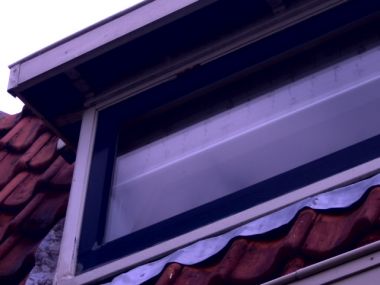

Kun je van de boven/buitenzijde detail foto's maken?

Maar je hoeft niet bang te zijn dat de ruit er uit waait oid. als hij goed gekit is en de glaslatten goed vast gezet zijn is er niets aan de hand.
Inbraaktechnisch heb ik altijd wel mijn bedenkingen over deze oplossingen, maar aangezien het hier gaat om een raam op de overloop hoef je daar denk ik niet bang voor te zijn.
Overigens zachte sponzige glaslatten duidt op houtrot dus mijn advies het probleem zsm. aanpakken

Ik kan er weinig van maken, maar er moet een reden zijn dat er water naar binnen kan lopen en die moet opgezocht worden om het probleem goed op te lossen.
Desnoods de tuinsproeier er op zetten en kijken hoe het water naar binnen komt.

Nou Gerrit, de oorzaak zit 'm volgens mij echt in de slechte kitlaag, nog even afgezien of dat komt door de eigenaar of door de westenwind.
Maar waar ik bang voor was, was dat 't hele raam er uit zou moeten en omgekeerd (glaslatten buiten) geplaatst zou moeten worden. Maar uit jouw antwoorden begrijp ik dat deze manier van glas-plaatsen niet op voorhand "volslagen ondeugdelijk" is?
Nee hoor,
Er is een tijd geweest (en het wordt nog wel toegepast) dat de glaslatten aan de binnenzijde werden gemonteerd om diefstal tegen te gaan en je hoefde die latten ook niet vast te zetten met één toerschroeven
Immers een veel gebruikte methode was de glaslatten verwijderen, ruit uitnemen, naar binnen klimmen en je slag slaan.
Vooral met gekitte ruiten is dat vaak vrij simpel te doen.
Voor de gewone woning bouw kan dat nog prima toegepast worden.
Voor de hoge risico's raad ik het ten zeerste af, niet omdat de montage slecht is oid. maar vaak wordt er dan ook een ander soort glas gebruikt en dan is het zeker niet meer optimaal.
Als je zeker weet dat het water door de kit naden gaat dan zoals gezegd even wat glasband kopen, het hele spul er uit halen, goed laten drogen en een kwarst grondverf in de sponning, band aanbrengen, ruit er weer in, glaslatten er voor en nu dan wel goed afkitten.
Je hebt wel geluk, het zou nl. tot woensdag droog blijven, dus je hebt nog een paar dagen. :mrgreen:

Dat zou ik wel gebruiken, en geen siliconen of afdichtingskit.
Vraag de schilder even hoe dik band je moet gebruiken, ik dacht dat normaal 2 of 3 mm dik wordt gebruikt.
Ik krijg hier altijd de hele rol mee en je betaald het gebruikte als je de rol weer terug brengt.
Zorg er wel voor dat je het vocht goed uit het hout hebt voordat je gaat schilderen en opnieuw glaszetten.
En gebruik (als die er nog niet onder zitten) van die blokjes onder het glas zodat je ruit een paar mm omhoog komt en niet met de onderkant in het water kan komen te staan.
