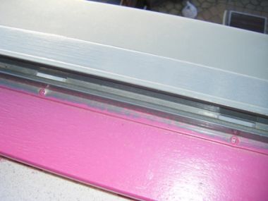

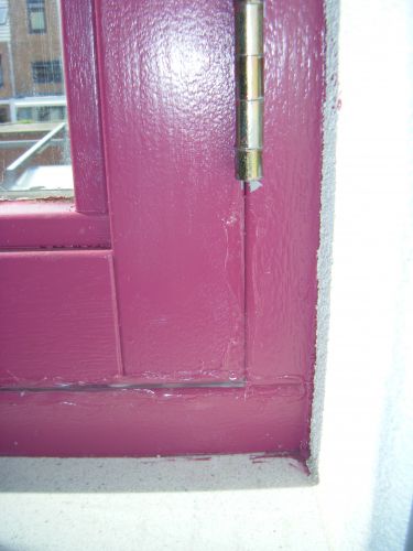

één van de ramen in mijn woning lekt. Het water komt er bij harde regen met liters doorheen. Het lekt op het kozijn. Ik heb door de hevige regenval en liters water van ellende het raam dicht gekit (ook omdat ik dezelfde dag op vakantie ging) en wil het nakijken als er geen zware regen verwacht wordt.

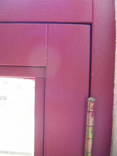

Als ik het raam bekijk in het kozijn zie ik dat het onderin bij de scharnier erg strak sluit en aan de andere kant juist een grote kier zit. Dit is tevens waar het lekt. Bovenin logischerwijs juist ondersom.

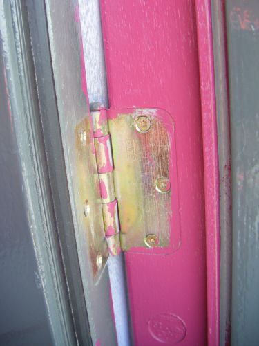

Nu heb ik bij eenzelfde soort raam gekeken maar zie niet wat ik kan stellen.
Bijgaand een foto van een scharnier van het andere raam en de foto's van het lekkende raam.
Iemand raad hoe dit te stellen/zetten?
Hoe ziet de aansluiting raam/kozijn aan de buitenzijde eruit bij dit naar binnendraaiend raam?
Zit er tochtwering in?
Wat is het detail beneden aan de onderdorpel/raam

Als ik de foto bekijk is het raam naar binnen draaiend. Naar mijn mening sluit de tocht strip niet goed aan.
Waar zit de tochtstrip? Op het raam, of op het kozijn? Daar kan ik uit de foto's niet goed uitkomen, want het kan ook zijn dat die er verkeerd om inzitten.

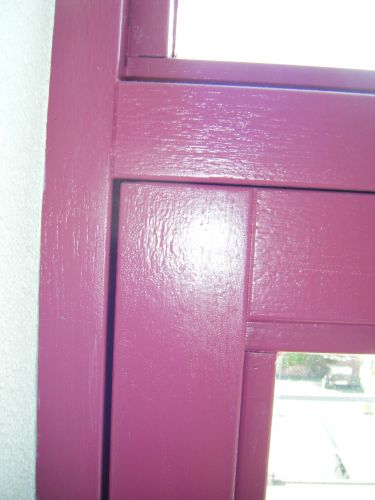

Sorry voor de verlate reactie. Ben ziek geweest. Heb nog even gekeken naar GIW garantie maar dat is belachelijk kort. Ze zijn nu 7 jaar oud.
Bijgaand nog wat foto's. Van het raam wat er naast zit overigens.
