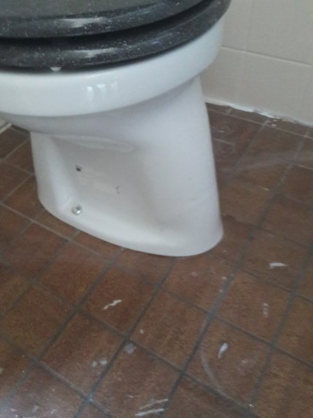

plavuizen in toiletruimte leggen.Maar hoe snijd ik ze op maat daar waar de kromming van de toiletpot is?Misschien voor elke tegel en sjabloon maken?

Pot eraf pakken en onder de pot doorleggen.
Meet de gaten van de pot goed uit en maak voor het leggen de schroefgaten erin.
