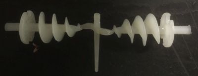

Je hebt speciale EPS wokkels hiervoor, hangen wij 110 riool mee aan eps.
Zal vast ook een kleinere uitvoering zijn voor lichtere dingen.
Een kraag van PUR schuim moet lukken je moet wel de PVC buis een uurtje of wat ondersteunen. Piepschuim wordt niet door PU schuim opgelost.
Lijkt moeilijk verkrijgbaar. Heb ze op één site gevonden, maar nog niet waar je ze kan kopen.
Code:
Foaminsert
Ook wel “wokkel

Maar het is prima gelukt met de zogenaamde "wokkels". Een wokkel met een torx schroevendraaier erin gedraaid en daarin een schroef met een gaak. Prima om een 5/8 pvc buis in te leggen. En voor de 3/4 buizen werkte het prima om er 2 tie rips om te binden.
Maar het ziet er toch een stuk netter uit als alles strak tegen het plafond zit.
Heb je nog tips voor toekomstige gebruikers hoe deze te vinden op internet? Een link per PB naar mij is ook welkom.
Dank je wel. :prima: Merknaam even verwijderd. Maar met deze term kunnen ze gemakkelijk gevonden worden. Bij de bouwmarkt zelfs.
