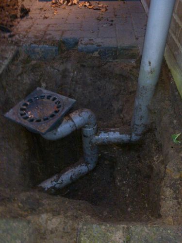

mijn probleem is dat bij hevige regenval mijn putje overstroom en het water niet af kan voeren.

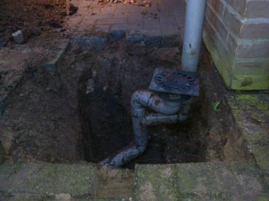

vandaag heb ik het afgegraven en het hemelwater wat via mijn garage en overkapping komt gaat rechtstreeks de riolering in (lange buis 2.5meter) , op deze pijp zit een koppelstuk (na 2 meter van boven naar beneden gezien) waaraan een putje zit die de regen verwerkt vanaf de stoep/ terras.
dat putje overstroomt nu dus regelmatig.
ik zie verder geen sifon of zwanenhals.
iemand een oplossing ? bedankt alvast voor de moeite
Is dat putje niet zelf de stankafsluiter? Dan heb je geen sifon nodig.
Verder loopt het water dat naar beneden komt niet snel genoeg weg. Kan zijn dat e (buis naar het) riool aan het dichtslibben is.
Ik zou er eens een ontstoppingsveer insteken en kijken hoe die eruit komt.
En anders de rioolservice de buizen door laten spoelen.

Wgb : dit is alleen de afvoer van mijn eigen dak van garage/overkapping 20 a 25 m2 (pijp die van boven komt) het putje wat je zie is het water wat via het straat werk naar het putje gaat . Oja water zekt inderdaad wel weg maar na flinke hoosbui loopt er dan wel water in me garage.

Ontluchting / beluchting helpen niet. Het riool wordt door de staande buis van je garage be-ontlucht.
Infiltratie of een slootje dicht bij. Is er bij jullie al een riool systeem in twee een dus een voor vuilwater en een voor uitsluitend regenwater.
Die leiding is veel te klein en heeft te veel haakse bochten.
Haal dat T-stuk er tussen weg en maak daar 2 45 graden bochten in
Ga evt van de hoofd leiding uit een dikkere leiding richting je hemelwater afvoer en maak op het laatst een T-stuk in voor een aansluiting van je putje.
Als dan een boel regen valt kan het water gemakkelijk weg en hoopt het zich niet op zoals het nu is gemaakt.

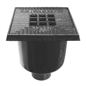

Ik zou ook een ander putje nemen, zo een met een emmertje er in.
Want met dit putje, loopt al het zand en vuil ook de afvoerbuis in, en kan zo een verstopping veroorzaken.
Ga van de hoofd leiding uit een dikkere leiding richting je hemelwater afvoer en maak op het laatst een T-stuk in voor een aansluiting van je putje.
dit is volgens mij de beste oplossing
