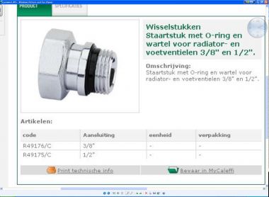

Ik heb van de zomer een huis gekocht waar het één en ander aan gedaan moest worden. Tijdens het klussen zijn alle radiatoren gedurende lange tijd van de muur geweest. Toen alles weer was aangesloten lekten vrijwel alle radiatorkranen en pummels. Deze hebben we dan ook allemaal laten vervangen. Ik ben alleen niet helemaal tevreden over de nieuwe pummels. Ze zijn van het type op de foto. Als we stoken, dan zweten de pummels (zonder uitzondering) heel licht langs de zwarte o-ring, weliswaar minder dan een druppel, maar zou het niet gewoon droog moeten zijn? Ik heb de cv-installateur geen hennep en paardenhaar op de schroefdraad naast de o-ring zien doen, maar is dit überhaupt wel nodig gezien de rubberen o-ring? Is er iets dat ik kan doen om het zweten te doen ophouden zonder de radiator weer los te halen? (Bijv. proberen wat in hennep gedoopte paardenhaar tussen de o-ring en radiator in te trekken?)
Ik hoop dat iemand me kan helpen!

Helaas, er ziten geen vlakke kanten aan het deel dat je in de radiator draait (plaatje is misschien niet helemaal duidelijk). Dus dat zou betekenen helemaal loshalen en met zo'n speciale inbus-achtige sleutel (die ik niet heb en ook niet bij de gamma of zo heb zien liggen) de pummel vaster in de radiator draaien. Is er misschien een eenvoudigere/snellere oplossing? In principe zijn deze pummels met o-ring hier toch gewoon voor gemaakt en dus zou het toch gewoon goed moeten werken, of komt zweten wel vaker voor bij dit soort pummels en moet ik niet zeuren? Is er evt kans dat het vanzelf dicht gaat agv kalkaanslag oid?
De staartstukken horen met de o ring dicht te zijn. Mogelijk verf of rommel tussen de radiator en de ring. Als deze blijven lekken dan heb je kans dat de boel verrot.

Het ijzer van de aansluiting op de radiator zal gaan rotten. De aansluiting moet gewoon dicht zijn. Wat betreft het type ketel, dat maakt niets uit.
Gewoon goed dicht maken.
Inderdaad wartel iets los draaien en met sleutel of waterpomptang puntstuk iets vaster zetten. Meestal gaat dat vrij makkelijk. Vaak gaan de puntstukken die afdichten met een o-ring los als je wartel aandraait.
