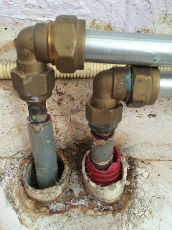

Van het weekend mijn vaatwasser uit mijn keuken gehaald omdat deze het begeven had. Hierachter kwam de aansluiting tevoorschijn die op bijgevoegde foto te zien is. Tussen de koperen buis en de kunstof verwarmingsbuis zit een ring met water, dit lekt momenteel niet.
Is er misschien iemand die zo'n aansluiting eerder gezien heeft, of is dit door de vorige bewoner amateuristisch in elkaar geklust?
Mvg, Illian
Gezien de mantelbuis, vrees ik enigzins voor gabotherm. Vraag me alleen af wie zoiets gedaan zou hebben. Echt goed zien kan ik het natuurlijk niet op afstand. Maar is die grijze pijp van een soort rubber, of is dit meer plastic?
Die kunsstof buis is zo te zien VPE buis van jaren geleden. voor zover ik het kan zien is hier een koperen buis van 12mm ingeramd. en vervolgens in de knelknie gegaan met op zonder verloop.
Wartel is vrij strak aangedraaid dus gok op een foute knelring.
