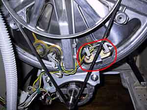

Trek eens een kabeltje van het verwarmingselement los, soms is er inwendig een sluiting in het element dat alleen in warme toestand sluiting geeft!

Intersloop
RemcoLeiden schreef:
Het verwarmingselement heb ik al los gehad, dat hielp niet...
Dus je zegt dat de stop er nog steeds uit knalt, ook als het verwarmingselement afgekoppeld is?

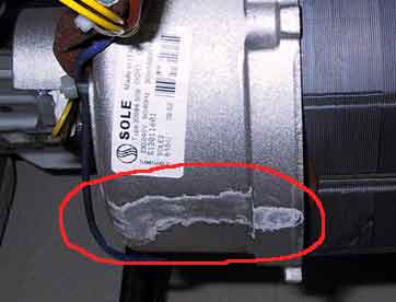

Dat witte spoor onderaan de motor houdt in dat deze water heeft gehad en dat er dus een lekkage inzit. Mogelijk is dit de oorzaak van het geheel.
En een motor die water heeft gehad wordt daar niet beter op.
RemcoLeiden
Wat een service om even een kleinere versie van de foto te plaatsen! Wie het ook was: bedankt! Ik dacht er in de trein pas aan dat ik dat wel had kunnen doen.
Monty schreef:
Dus je zegt dat de stop er nog steeds uit knalt, ook als het verwarmingselement afgekoppeld is??
Klopt. Ik verwachtte ook niets anders, juist omdat de stop ook knalt op programma-onderdelen waarbij er geen verwarming gebruikt wordt.
Tenminste, als het omcirkelde deel het verwarmingselement is (klik voor een ):
Co de Witgoedman
U heeft lekkage over de motor heen!!
