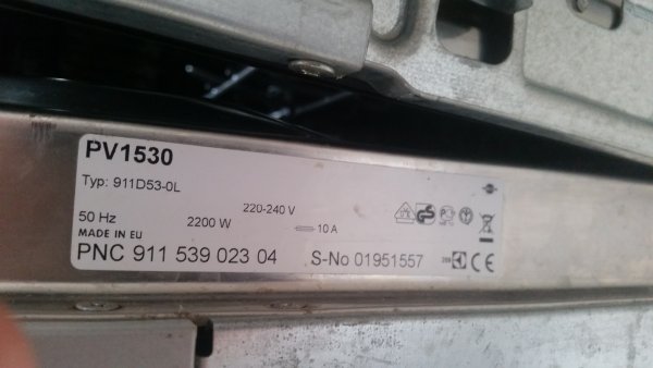

De progress vaatwasser blijft pompen. Ook met de deur open. Nu heb ik gekeken wat het zou kunnen zijn. En ze zeggen dst het met een vlotter te maken heeft. Dus gekeken op you tube voor instructie filmpje maar niet wijzer van geworden omdat daar meer de bekende merken laten zien. Terwijl de progress vaatwasser er heel anders uit ziet.
Mijn vraag is heeft iemand voor mij een afbeelding of eventueel een filmpje hoe ik dat probleem bij deze vaatwasser moet oplossen

Moet je eerst met een typenummer komen , zo te zien is het toestel van AEG en is een pnc nummer handig.
Water op de bodemplaat door lekkage.

Het lijkt alsof de vaatwasser steeds water wilt wegpompen maar er zit geen water in bij de filter.
Verder krijgt de vaatwasser ook geen water zodra ik een programma wil starten.
Na een aantal seconden begint de vaatwasser dan ook te piepen.

Onder de deur de metalen plint verwijderen , je kijkt dan in de machine.
Op de bodem zal water liggen , stekker eruit en dit verwijderen en toestel starten.
Dan kijken waar het lekt.
