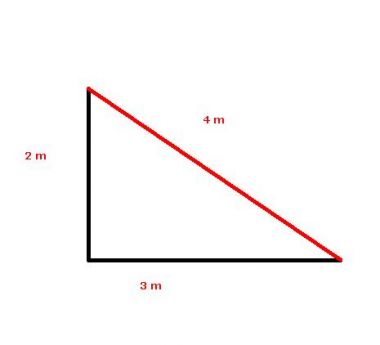

Diagonaal meten of de afstand tussen de profielen gelijk is.
Snuk
Of een hoek uitpassen waarvan als bv de ene lengte 2m is, en de andere 3m, dan moet de derde 4m zijn. Dan heb je een rechte hoek. Deze formule gaat op voor alle afmetingen.
Dat is de stelling van Pythagoras.
pytagoras: a2 + b2 = c2
dus 2 kwadraat + 3 kwadraat = 4 + 9 =13
wortel 13 = 3,60 meter
Waar heeft u deze flauwekul vandaan?
Wat betreft het zwembad idd gewoon een diagonaalmeting doen.
Swtkc
Gaat op bij 3 - 4 - 5 ( 9+16=25)
In dit specifieke geval is de diagonaal 4.717 meter
Het idee is goed. De cijfers alleen niet.
2^2 + 3^2 is geen 4^2 !!
4 plus 9 is 13 en geen 16.
De juiste verhouding is 3,4 en 5
3^2 + 4 ^2 = 5^2 (9+16=25)
De rechthoekzijdes zijn dus 3 en 4 en de schuine zijde moet dan 5 zijn. (qua verhouding) alleen dan is de rechte hoek 90 graden.
