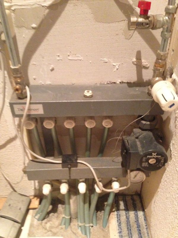

Onze vloerverwarming doet het sinds een paar dagen niet meer!
Problemen op een rijtje: verdelers worden heel warm (temp loopt op tot over de 60 graden! Ook de pomp wordt heet. Waar ik nu inmiddels achter ben is dat de pomp er mee stopt als de verdeler te heet word, laat ik het afkoelen dan doet de pomp het weer. Overigens heb ik vandaag de pomp open gehad en hij zit niet vast.
Als alles afgekoeld is, dan kan ik de vloerverwarming aanzetten en warmt ie op. Totdat de pomp stopt omdat de verdeler te heet is (logisch)
Maar wat kan het probleem zijn van die hete verdelers? En kan ik het zelf oplossen (ben een redelijke handige vrouw, maar ben niet super technisch!
Wat me wel opviel de afgelopen dagen was dat ik een soort geborrel hoorde bij de unit, wellicht lucht? Maar kan dat het oververhitten van de verdelers veroorzaken?
Mvg mamzzzie

Is er tussen het wel en niet functioneren iets aan de totale installatie veranderd, bijvoorbeeld een andere CV-ketel geplaatst of radiatoren bij geplaatst?
Meestal zal ontluchten van de vloerverwarming het probleem verhelpen.
Niks veranderd, maar de aanvoer van het ketelwater is volgens mij wel bloody hot! Kan de verwarmingspijp gewoon niet vastpakken want dan verbrand ik mezelf! Foto probeer ik te plaatsen ;-)
Overigens hebben we deze vloerverwarming al 10 jaar, nooit problemen mee gehad! Ook hebben we een huurketel, AWB (die zit er nu 12 jaar in)
Thermostaatkraan is dat die witte knop? Want die heb ik idd veel lager gezet waardoor de temp nu lager blijft en de pomp niet meer afspringt!

Hoe is het nu, als de pomp nu niet meer uit springt? Hoe warm zijn nu de balkjes van de vloerverwarming?
Om een of andere reden blijft de CV ketel dus doorstoken en wordt de verdeler te warm, als die thermostaatknop dat niet voorkomt. Dus ofwel de vloerverwarmingspomp krijgt het niet voor elkaar dat de warmte van de CV ook de vloer in gaat, waardoor het koud wordt en de kamerthermostaat de CV voluit door laat werken; ofwel de CV blijft onbedoeld heet, waardoor de vloerverwarming te heet werd en afschakelt.

Ff het eea gecheckt:
Thermostaatkraan werkt! Als ik hem op 1 zet, daalt de temp, zet ik hem wat hoger dan stijgt de temp! Verder draait de pomp, en word de vloer warm als ik de thermostaat laag zet (op 2, misschien 3, voor heen op 6).
Durf bijna te stellen (maar ben niet technisch) dat het (gelukkig) dus niet aan de vloerverwarmingunit oid ligt!
Als pomp draait, en ik de thermostaat laag zet, worden de balkjes (verdelers toch) niet meer heet!
Denk dus idd de ketel

Heb overigens nu de thermostaatkraan van de vloerverwarmingsunit op 2 staan en daarbij geeft hij nu een temp van 30 graden aan, waarbij de temp op blijft lopen! Zet ik hem op 1 dan loopt de temp terug
Als ik dit zo lees stond de thermostaatknop dus gewoon te hoog, waardoor de beveiliging de vloerverwarming uitschakelde.
Nu dus voorzichtig de thermostaatknop zo instellen dat de vloer aangenaam wordt en de kamer langzaam opwarmt. Dan verder van die thermostaatknop afblijven. Wordt de kamer zo warm dat de chronotherm kamerthermostaat de ketel uit zet, dan koelt de boel weer af.
Dank u voor uw bericht, echter heeft de thermostaatkraan altijd op 6 gestaan! We hebben niks veranderd, sterker nog afgelopen week ging alles nog goed, tot 2 dagen geleden, toen klapte de pomp er voor het eerst uit!
Wat we nu idd gaan doen is de thermostaatkraan op 1 laten staan en desnoods maandag even bellen voor de ketel ;-)!
De thermostaatknop kan best rustig aan wat hoger worden gezet.
Waarschijnlijk is het steeds goed gegaan doordat de kamerthermostaat de ketel bijtijds uitgezet heeft, of de beveiliging is iets gevoeliger geworden. Ik heb niet de indruk dat er iets met de ketel is.
