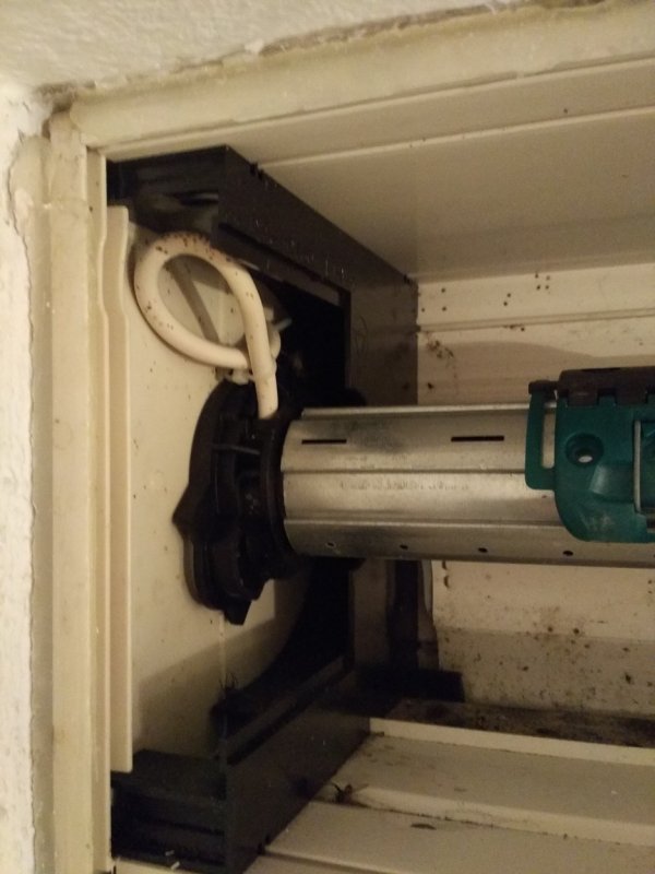

Kan je een foto van de omkasting plaatsen?

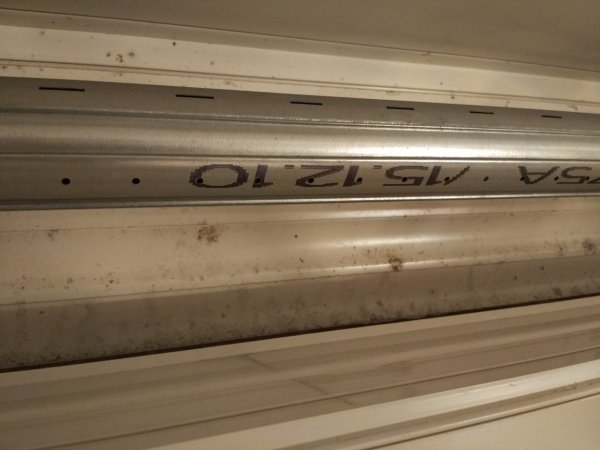

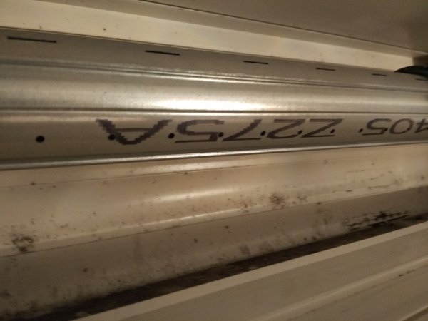

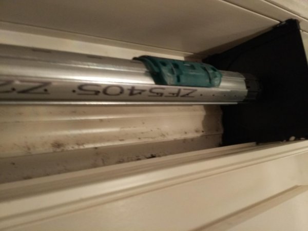

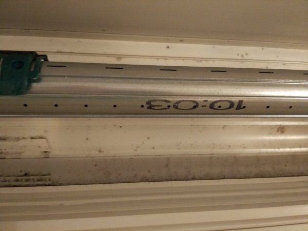

Bovenstaande foto's zijn van de buis, maar ZF5405 is het type van de buis, niet van de motor.

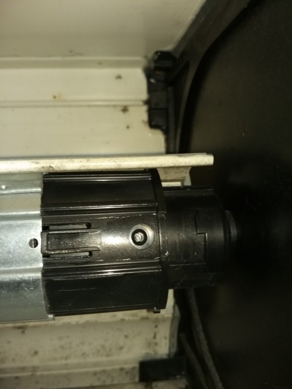

Bovenstaande is de foto van de motor, helaas niet zo scherp

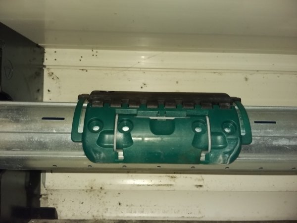

Hiermee zit het luik vast op de buis
Dit is de andere kant van de buis

1: Rolluik losmaken van de buis (hoe maak ik die zwarte dingen los?)
2: De plastic veren aan de kant zonder motor indrukken zodat ik de buis op kan schuiven
3: hopelijk komt de kant van de motor dan los en kan ik de motor uit de buis halen.
