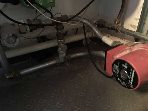

Dit is het systeem van mijn vloerverwarming voor het hele huis. Aanvoer uit de buffer vanaf links, thermostaatknop met voeler rechts buiten beeld na de pomp. Dikke buizen erachter doen er even niet toe.
Probleem is dat ik de warmte niet lekker het systeem in krijg. Bij elke stap verlies ik warmte.
De ketel warmt een buffervat op, waaruit via een gescheiden koperspiraal de vloerverwarming zijn warmte haalt. Ketel en vat staan op 80 graden, maar de uitvoer van de spiraal is een graad of 37 (ir meter) bij een aanvoer van 21 graden. En bij de pomp meet ik nog 5 graden lager, ook met de thermostaatknop helemaal open op max.
Ik wil gewoon 40 graden de vloer in hebben maar krijg dat dus niet voor elkaar.
Is er dan een onderdeel kapot? De thermostaatknop, of de klep in de dwarsverbinding? Met de thermostaat helemaal open verwacht ik geen stroming door het verbindingsstuk. Of moet ik het zoeken in het buffervat met koperspiraal; is die gewoon niet efficiënt genoeg en kan ik beter een platenwisselaar installeren. Of alles tegelijk? Suggesties welkom.

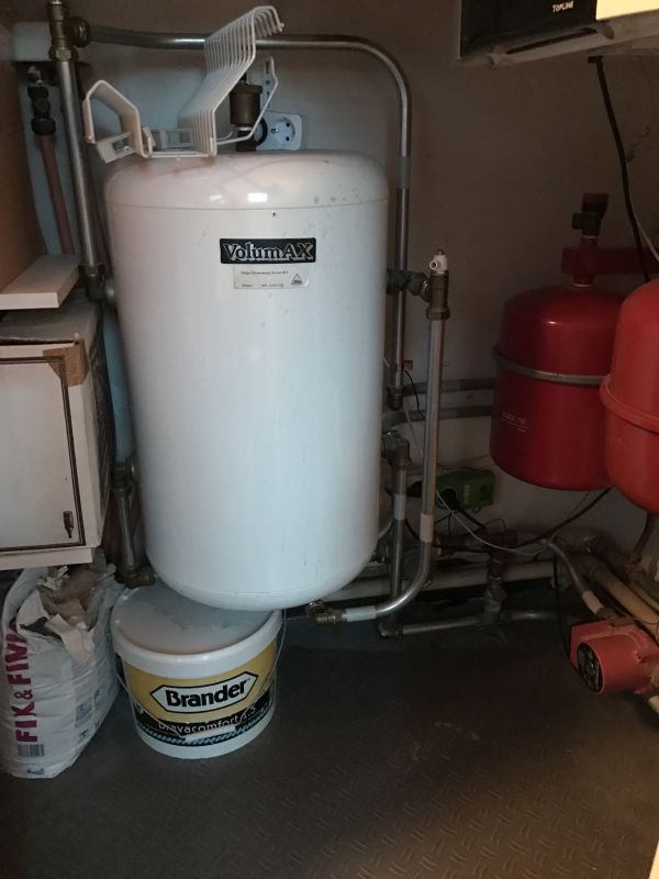

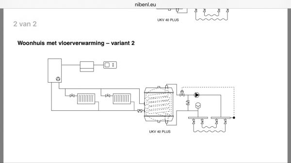

Cv ketel warmt vat links op. Via een spiraal daarin haalt de pomp daar zijn warmte uit. Dat stroomt vervolgens naar de verdelers op elke verdieping in huis. Die verdelers zijn verder saai; geen pomp of bypass of thermostaat. Alle belangrijke onderdelen zitten hier op zolder. Vloerverwarming is het enige wat ik heb in huis, geen radiatoren. Buizen zien er misschien wat rommelig uit; dat komt doordat de leidingen aan het vat eerst verkeerdom zaten.

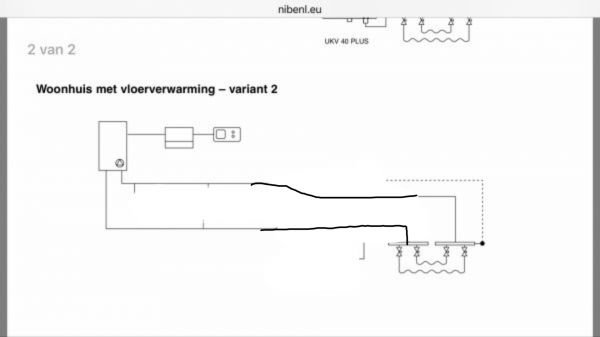

Deroy,
Misschien beter een principe schema maken.
Dat geeft betere informatie over de plaats van de pomp en de andere componenten in de installatie.
bernhard

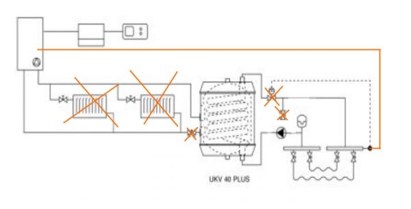

Dat is duidelijk. Geen radiatoren. Dan ook geen regelventiel en bypass. De max. thermostaat, of een extra thermostaat, van de vloerverwarming aansluiten op de ketel. De watertemp. van de ketel en het buffervat kan dan veel lager worden. bernhard
Het buffervat is tegelijk ook warmtewisselaar. Vloerverwarming en ketel plus vat zijn volledig gescheiden. Ik kan dat niet rijmen met je suggesties...
Kun je ook een tekening maken van hoe je het beter ziet misschien?
Daarmee hef ik idd het "lekken" door de bypass op. Maar het probleem van de slappe warmte overdracht in het buffervat blijft dan bestaan...
De capaciteit naar de VV is afhankelijk van:
- de waterhoeveelheid in liters/h
- temperatuurverschil tussen aanvoer en retour.
Het aantal liters door een VV is afhankelijk van de aantal m2. Bij 60m2 zou de flow zijn 540l/h.
Bij het tempverschil tussen aanvoer en retour van 16grd kom je uit op ca 9000w/h. Dus geen slappe warmte.
Zonder bypass zal er meer water door het buffervat gaan.

Lijkt me idd een voetventiel die een deel van de flow wegneent over de vvw draai het dopje er eens vanaf en zzet m dicht dmv de grote inbus naar binnen draaien
Ik heb 140m2 vloerverwarming. Misschien is een 25 kw platenwisselaar dat beter geschikt?
Idd zit er een groot inbus gat achter het dopje; zal het proberen.
Geen zwart thyleen. Wel multibeton roze/huidkleurige buizen uit 1980.

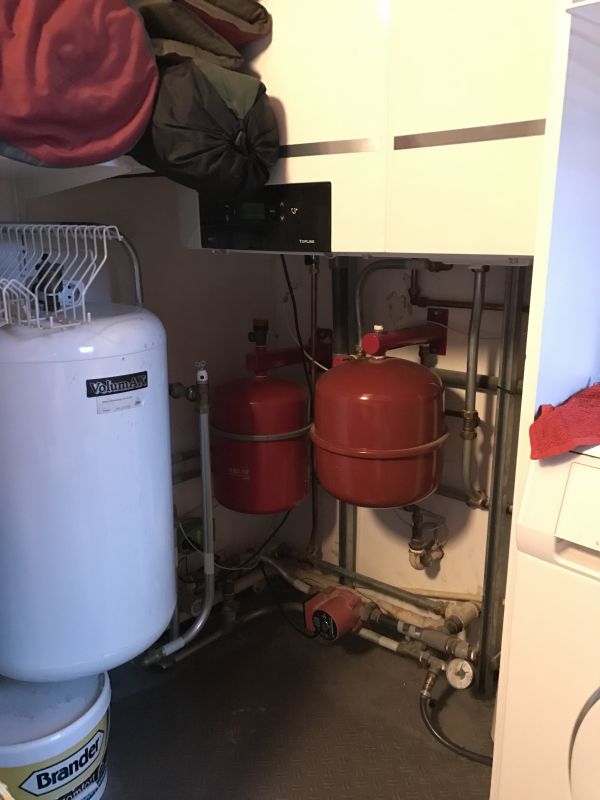

CV installatie alsnopnde foto's is door beun de haas aangelegd/vervangen in1996 denk ik; wisselaar/buffer was verkeerd aangesloten en bypass is geen bypass...
Ik zou proberen er achter te komen of die buizen diffuusdicht zijn. Zo ja dan gewoon dat hele buffervat eruit.
Maar komt dan nu de warmte uiteindelijk wel bij de vvw verdeler aan en gaat de slangen in of dit totaal ook niet
want als er geen tot weinig transport is kan de warmte ook nooit uit het vat komen dan zijn de th klep en de pomp de eerste verdachten
