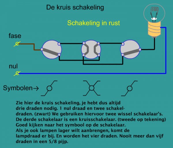

Ik heb een probleem met het aansluiten van mijn schakelaars.
ik heb 2 wisselschakelaars en 1 kruisschakelaar gebruikt.
op de eerste wisselschakelaar is aangesloten met bruine draad en 2 zwarte draden
deze 2 zwarte draden lopen door naar mijn kruisschakelaar.
van de kruis schakelaar lopen 2 zwarte draden naar mijn andere wisselschakelaar. vanuit hier loopt 1 zwarte draad rechtstreeks naar mijn lamp.
Nu is de kruisschakelaar en 1 wisselschakelaar een schakelaar in pulse uitvoering en de andere wisselschakelaar is een normale schakelaar. Zou dat ook problemen kunnen geven?
ik kan namelijk wel mijn licht schakelen maar dan moet ik de gewone schakelaar omzetten voordat ik de rest kan schakelen. dus als ik met die gewone schakelaar de lamp aan zet kan ik met de andere 2 pulse schakelaars de lamp onafhankelijk aan en uit zetten. maar zo gauw ik met de gewone schakelaar de lamp uitzet dan kan ik met de puls schakelaars niet de lamp weer aanzetten.
Dus mijn vraag is of het licht aan de 2 pulse schakelaars en die moet vervangen voor gewone schakelaar of dat de bedrading niet goed is.
Alvast bedankt voor jullie reactie(s)
deze schakeling heb ik aangehouden
