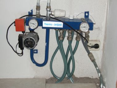

In mijn huiskamer ligt vloerverwarming. Ik woon er nog niet zo lang en weet ook niet door welk bedrijf het aangelegd is. Het probleem is dat ik mijn huiskamer niet warm krijg met de vloerverwarming.
Door de thermostaat slaat de ketel om 07.00 uur aan en om 10.00 is het nog geen 20.00 graden. Het maakt hierbij niet uit of de kamer afgekoeld is tot 15 graden of maar tot 18 graden.
De pomp staat op stand 2 en allebei de knoppen op de pomp staan op 60 graden.
Op zich voelt de vloer aan mijn voeten wel goed maar wordt kennelijk niet warm genoeg om de ruimte te verwarmen. Het water is wel een keer uit de verwarming geweest wegens werkzaamheden maar daarna wel aangevuld en op de ketel zit een ventiel voor automatisch ontluchten.
Ik heb ook nog een foto van de pomp geplaatst.
Alvast bedankt voor jullie reacties!
Zijn er ook radiatoren?
Iig is de verdeler niet hydraulisch neutraal eigenlijk zou de linkerleiding verplaats moeten worden naar de aansluiting recht boven de rechterthermometer.

En wat zijn de temperaturen die de meter aangeven op de vloer verdeler. (als de vloerverwarming enige tijd aanstaat en de vloer warm is)

De vloerverwarming staat nu al uren aan en de ene meter geeft 30 graden aan en de ander 20 graden.
Als de meters kloppen dan zit daar het probleem waarschijnlijk.
Als de vloerthermostaat vol open staat zal het water na enige tijd op de linker meter rond de 40 a 50 graden aan moeten geven.
Als de ketel brand, wat zijn de temperaturen van de aanvoer en retour naar en van de verdeler? (de leidingen die van de verdeler naar boven lopen)

De aanvoer en retour zijn dat die twee witte leidingen bovenop de verdeler? Hoe kom ik erachter wat daarvan de temperaturen zijn? Daar zitten immers geen meters?
De zwarte knop die op het oranje kastje links zit kan op een veel hogere temperatuur worden gedraaid. Moet ik dat niet doen?
Je kunt ze toch schatten.
Maar aangezien het een "actieve" verdeler is zal deze net zo warm zijn als de rechter meter en dus zo`n 30 graden zijn.
Ik vermoed dat de verdeler te weinig cv water krijgt.
Aangezien je niet al te veel op de hoogte bent lijkt me het verstandig om iemand er bij te halen om de verdeler te controleren.
Feit is in iedergeval dat er te weinig warmte de vloer inkomt om je woning wat sneller op temperatuur te krijgen.
Als dat opgelost is zal het probleem opgelost zijn.
Die "actieve" verdeler kan over het algemeen niet gecombineerd worden met de meeste cv combiketels. Dus heb je warm water van je cv ketel dan zal de verdeler ook aangepast moeten worden.

Het water komt er terecht via een cv-pijp met een grote diameter. Het laatste stukje wordt de pijp echter van een smallere diameter. Of heeft dat er niet mee te maken?
Er kunnen diverse oorzaken zijn.
Het kan zijn dat je vloerthermostaat niet goed meer werkt, het ventiel aan de linker kant (voetventiel) kan te ver geknepen zijn of door vervuiling dicht zitten of je cv installatie is niet goed geballanceert.
