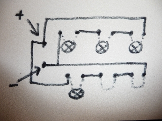

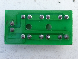

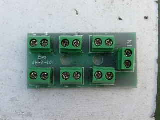

Een foto van het printje (boven en onder) heb ik bijgevoegd, en ook een schematische tekening van de printlayout.
Het probleem: als ik de eerste drie leds aansluit op de linker kant, doen ze het geweldig, zodra ik led 4 aansluit aan de andere kant gaan de eerste drie uit en brandt alleen de vierde.....
Ik lus de twee lege aansluitblokjes dor met een draadje want anders is het circuit niet volledig.
Wat doe ik verkeerd?

Op het printje van de foto kunnen maximaal 6 leds aangesloten worden.
Om het werkend te krijgen heb je minimaal 3 leds nodig die in serie staan.
Sluit dus 3 leds aan de bovenkant aan (let goed op de + en -) en het moet werken.
Sluit de andere 3 leds aan de onderkant van de print aan (let goed op de + en -) en ook die drie moeten aan gaan.
Het maximaal aantal leds op deze print is dus 6, en het minimum 3 leds.
4 leds en een doorverbinding is dus niet goed!
Enige oplossing is het overbruggen van aansluiting van leds 5 en 6 door een (berekende) weerstand.
Eén weerstand dus tussen aansluiting 3 en 6 van de 5e en 6e niet gebruikte led.
Weerstand in Ohm = (12V-(2x4V)/A)
A = stroom led in Ampére
12V = is de voedingsspanning, aangenomen dat deze 12V is

even een andere benadering van het printplaatje.
Alvast bedankt voor de respons tot zover.
De driver (voeding) is een 350mA 37V (max) zelf schakelende voeding.
Er kunnen maximaal 9 leds op aangesloten worden.
Er zou dus voldoende voltage moeten zijn om een led 4 en 5 aan te kunnen sluiten.
Ik wil 5 leds aansluiten, wellicht is het een idee om dit aan beide kanten tegelijk op te bouwen, dus twee links en drie rechts.
Of slaat dit nergens op.

Het schema van de print had ik al uit de foto's kunnen halen.
De belangrijkste informatie ontbreekt helaas, nl. de spanning en de stroom van de leds.
Omdat we die informatie niet hebben kunnen wij alleen uitgaan van wat we hebben:
De voedingsspanning: 37 Volt
Het maximaal aan te sluiten leds: 9
De print/het schema: 2x (3 leds in serie) parallel
Dus:
Elke led heeft een spanning van 37V (36V voor het gemak)/3 = 12Volt
Elke led heeft een stroomverbruik van max 350mA/3 (3 leds in serie)x(3 van deze serie's parallel) = ~115mA
Je sluit dus op deze print aan één kant 3 leds aan, en aan de andere kant 2 leds.
Als overbrugging voor de 6e led sluit je een weerstand aan van:
(12V/0,35A)= 34Ohm met een vermogen van ((0,35x0,35)x34)= 4,2 Watt.
Je hebt als compensatie voor de 6e led een weerstand nodig van ca. 34 Ohm/4 Watt.
Deze weerstand is er misschien niet exact in deze specificatie's maar 33Ohm/5 Watt is ook prima.

Kan alleen iemand mij alleen uitleggen waarom het eerste circuit uit gaat als de tweede ingeschakeld wordt???
Het lijkt mij niet logisch als ik naar de print layout kijk.
