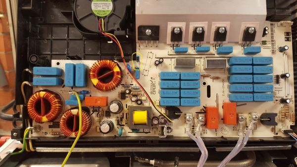

Heb gisteren de plaat opengevezen en de 2 zones komen van dezelfde printplaat
Mvg
Correctie de kookplaat valt dan volledig uit.
Alles knippert en kookplaat gaat aan en uit en begint te klikken (precies relais die op en af gaan)

Ik ga morgen de kookplaat nog eens open vijzen en paar fotokes trekken en posten.
Misschien kan jij dan zien wat er loos is.

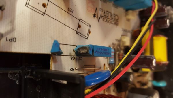

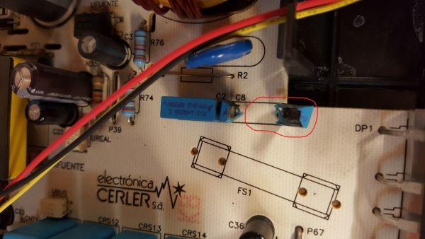

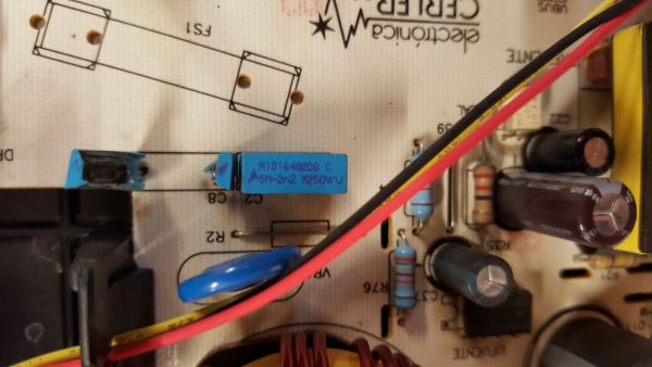

Heb paar foto's getrokken en daar is toch iets gesmolten.
Weet iemand wat de oorzaak zou kunnen zijn,en wat zo een onderdeel zou kosten?
En is het de moeite om dat te vervangen,of is dat de kookplaat echt versleten?
mvg
Zo'n onderdeel kost niets gaat om minder als een euro.
Altijd de moeite waard , oorzaak is lastig kan een mislukkeling zijn en afhankelijk wat hij doet als ontstoring of spanningsdeler.
De waarde kan je van de andere kant gebruiken.
