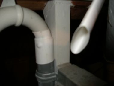

Dit werkt bij mij er goed. Is gemakkelijk los te halen. Rechts op de foto zie de krimpbuis die je in een electronicawinkel kan kopen. De bocht met een schroefje vastgezet die zie door de krimpfolie heen.
*wgb*
Dat met die krimpfolie ga ik deze week eens uitproberen. Waarom de bocht op de buis zelf vastgezet. Volgens mij zit bovenaan de slangbocht speciaal een gat voor een schroef of haak
Ik laat nog van me horen
Dat met de krimpfolie is een klassiek voorbeeld hoe het niet moet, de opening tussen slang en pijp mag niet afgesloten worden.

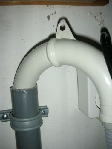

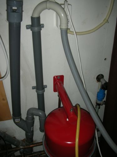

Gijs1
Mooi foto's van een afvoerslang van een Miele wasmachine. De bocht mag de afvoer niet afsluiten, op het moment dat de machine gaat pompen kan de lucht in de afvoer boven de zwanehals niet ontsnappen waardoor er druk ontstaat (heeft dus niets met de lengte van de buis te maken). Hierdoor krijg je lekkage waar de bocht in de afvoerpijp zit.
Oplossing:
De afvoerbuis 40 -> 50 mm vergroten boven de zwanehals (of helemaal is ook goed). PVC verloopring 50x40mm en een stuk buis 50 mm.
Als het hierna nog lekt heb je last van een verstopping! Maar dat denk ik niet hoor.
