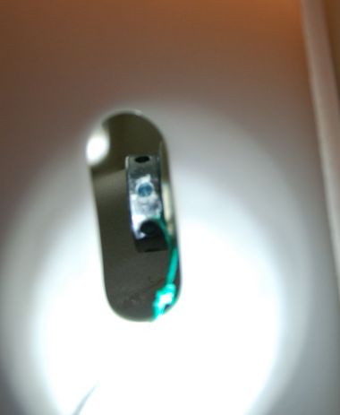

Ik ben bezig in de badkamer met het ophangen van de toiletpot.
Nu hangt de pot op zich wel, maar ik kan de moer niet helemaal over de bout krijgen. Omdat ik ook zo'n foame bescherming erachter heb zitten is dit te dik zeg maar.
even een (iets wat wazig) foto:
het zit allemaal wel stevig vast, maar de bout red het einde net niet.
Kan dit kwaad? Of moet ik het foam ding weglaten? Het lijkt mij wel stevig vast te zitten, maar voordat alles voor niks is geweest..
Langere bouten word lastig omdat alles al dicht getegeld is, maar goed, anders moet hett weer open..
Ik begrijp dat het een inbouwtoilet is.
Misschien zijn de draadstangen iets te ver ingedraaid. Je kunt ze heel eenvoudig linksom wat verder uitdraaien.
Hmm, ja dat is waar. Dat zou ik kunnen proberen. Volgens mij zitten ze wel vast met een contramoer. Maar ga dat vanavond is proberen.
Je kan er ook voor kiezen een verbindings stuk M10 er tussen zetten en een lagere draadeind M10 te plaatsen
