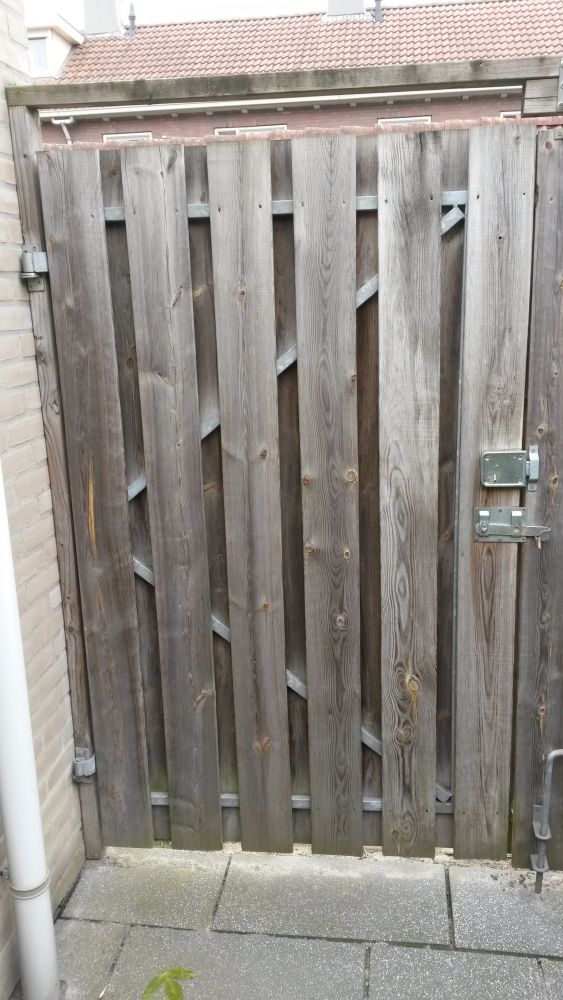

Hallo allemaal,

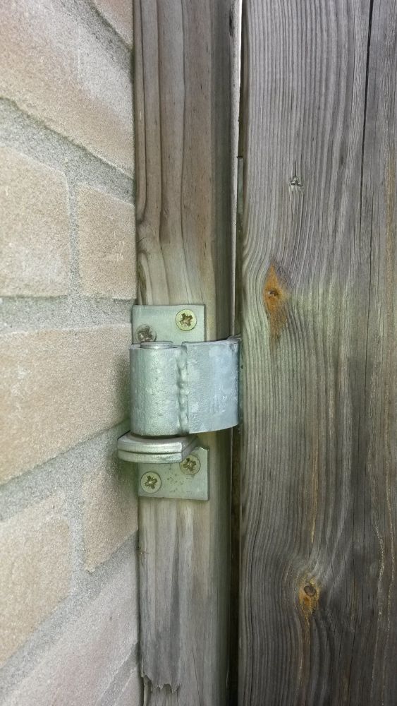

Ik heb een vraagje mbt mijn tuinpoort. Door de jaren heen zijn de deuren van de poort aardig schuin gaan hangen. Als ik kijk waar het aan ligt, lijkt het erop dat de bovenste scharnieren aan beide kanten zijn gaan "uitzetten". Oftewel, de metalen delen zijn gaan buigen naar buiten toe. Omdat de scharnieren vastgelast zitten aan een stallen frame waarop de planken gemaakt zijn, kan ik de scharnieren niet vervangen. Heeft iemand een tip om de scharnieren weer terug te buigen? Ik ben bang dat als ik er met een hamer op ga tikken dat ze afbreken.
Voorzichtig terugbuigen met een waterpomptang of een plooiijzer. Er blijft altijd een kleine kans dat de lasnaad scheurt.
En zorg er voor dat het oog van het scharnier (waar de duim insteekt) gevuld wordt. Anders bestaat de kans dat u het oog dichtslaat en de duim er niet meer inpast.
Onderste scharnier pen opschuiven naar de deurkant toe, tot de naad weer evenwijdig is, dan de sluitkant van beide deuren op maat schaven.
U kan ook de deur plat op de grond leggen, en dan met een voorhamer de strip rustig terug tikken.
Laat de sluit/slot kant dragen b.v. tegen een muur.
