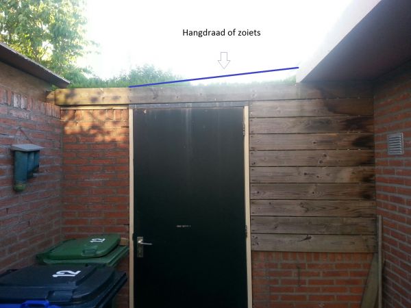

Ik wil de poortdeur vernieuwen met lariks hout.
Het grote probleem is dat het muurtje links op de foto steeds iets verzakt en hierdoor ik regelmatig (ongeveer 2x per jaar de slotplaat moet verhogen)
Daarom wil ik het kozijn niet meer vastmaken aan dat muurtje.

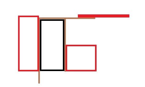

Mijn idee is om links een lange paal van 3 m de grond in te slaan en daar het kozijn aan vastmaken zoals ik hier heb getekend. Bruin zijn de balken die als een frame aan mekaar vast komt te zitten. Rechts kan het vastgezet worden aan het dak van de schuur en het stukje muur.
Maar ik ben bang dat de balk bovenin gaat zakken vanwege het gewicht van het kozijn. Daarom dacht ik om een hangdraad te bevestigen:
Zelf heb ik hier geen ervaring mee of kennis hoe de krachten zich ontwikkelen. Maar zou zo'n hangdraad nut hebben? Of totaal niet.

Hangdraad heeft geen functie zo, loopt veels te plat, hoek moet minimaal 30 graden zijn.

Laat de bovenste balk doorlopen tot het linkermuurtje en maak dan een paar verstelbare steunen zodat ik de balk waterpas kan houden, ook als het muurtje iets verzakt.
Zit er geen fundering onder dat muurtje omdat het meer zakt dan de rest?
Je plaatst een nieuwe paal aan die kant, dan is de "hangdraad" dus dubbelop.
Bevestig het kozijn met een slobgat aan de muur, dan kan het muurtje zakken, maar blijft het kozijn (in theorie) op z'n plek (als de paal goed draagt).
Hangdraad is overbodig als de paal die je in de grond wil zetten goed draagt. Hierop / hieraan komt de ligger namelijk (links) en rechts zit de ligger aan het dak van je schuur vast. Kan geen kant op dus.
Verder zou je de ligger ook nog weg kunnen laten als je de staander langs het zakkende muurtje met een sleufgat en een keilbout met grote ring en een moer aan het muurtje vastmaakt (moer net niet strak vastdraaien). Zo kan het muurtje met daarin de keilbout zakken, terwijl de paal niet mee zakt (keilbout zit niet in een gat door de paal maar door een sleufgat). Ioteraard moet ook in deze situatie de staander goed dragen (dus diep ggenoeg de grond in en eventueel onderop een tegel).
Bedankt iedereen, ik ben er uit dat de hangdraad geen toegevoegde waarde heeft.
Paal in de grond en vast gemaakt aan de ligger die weer vast zit aan het dak van de schuur moet voldoende zijn.
Ga het uitwerken en binnenkort maken.
