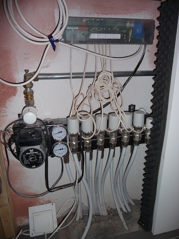

1e vraag:
Op bijgevoegde foto zien jullie mijn vloerverwarmingssysteem (Honeywell HCE80, incl. draadloze temperatuurregelaars, met Grundfos circulatiepomp). In de zomer zetten we de CV uit. Nu ben ik gewaarschuwd voor te lange stilstand van de circulatiepomp. Als oplossing zou hier een pompschakelaar tussen gezet moeten worden. Ik wil graag weten of dit de juiste oplossing is?
2e vraag:
Ik zie bij uitleg van pompschakelaars staan dat deze de pomp ook uitschakelen bij te koude wateraanvoer. Dat is bij ons volgens mij niet nodig omdat wij met draadloze temperatuurregelaars per ruimte werken. Frustreert een evt. pompschakelaar deze werking niet?

Heb je naast de ketelpomp nog andere pompen?
Ik zie geen foto. :lol:
Sorry de foto lukte niet meteen, maar staat er nu bij :roll:
De ketel zetten we op "zomerstand" oftewel alleen warm water.
Op de vvw verdeler is een pompregeling wel wenselijk.
Kan ook heel simpel door een tijdschakelaar te plaatsen voor de zomermaanden.
Maar een pompschakelaar met aanlegthermostaat werkt ook goed op deze verdeler. Deze zal de pomp veel sneller doen afschakelen waardoor je net wat meer elektra bespaart.

Werkt het dan zo: tijdschakelaar op de stekker van de HCE 80 zetten (pomp heeft nl. geen aparte stekker), zodat de vloerverwarming, incl pomp iedere 24 uur een kwartiertje aanstaat?
Op de foto staat die verdeler. Daar heeft mijn antwoord betrekking op.
Met een simpele tijdklok kun je dat zo instellen. Met de digitale versies heb je meer mogelijkheden. naast de tijd die je dan per minuut kan instellen kun je er ook een weekpogramma inzetten. Eens per 2 dgn. kan dan bv. ook.
Als de HCE80 correct is aangesloten, dan zit je pomp vd vloerverw
op de unit aangesloten, dan heeft een pompschakelaar en/of tijdklok
geen nut.
Pak dan even het boekje van de HCE80, en kijk even of er in die unit al
geen regeling zit tegen het stilstaan :wink:

Je zegt dat een tijdschakelaar geen zin heeft als pomp geintegreerd zit (en dat is bij ons). Echter ook niet als je de tijdschakelaar voor de HCE unit plaatst??
Volgens mij zit bij de hce 80 de pomp schakelaar ingebouwd.
Waarom zou hij anders een relais hebben om de pomp te schakelen...
Er zit idd een pompschakelaar op, of deze ook een periodieke pompfunctie heeft staat niet beschreven.
Mocht je de pomp een eigen voeding en een pomschakelaar geven zal bij geen vraag de pomp niet kunnen circuleren als er geen bypassventiel op zit.
Voor deze vraag kun je beter contact opnemen met Honneywell. Zit ereen periodiek pomp regeling op dan is een eigen pompregeling niet nodig.
Bij een eigen pompregeling zal de pomp kunnen draaien terwijl alle groepen dicht staan....
En nu doe ik een aanname, maar ik neem dus aan dat honeywell wel zo slim is geweest om dat ene regeltje code in de microprocessor te zetten, namelijk dat hij elke dag eventjes gaat draaien...
Een circulatiepomp mag je niet laten draaien als circuleren onmogelijk is.
Of er hoort aangegeven te zijn dat er een bypass gemonteerd dient te zijn of de regeling zorgt er voor dat de groepen open gestuurd worden.
Circulatie verzorgt ook de koeling van de pomp.

Absoluut geen tijdschakelaar gebruiken voor de HCE80, er bestaat dan
een kans dat je je communicatie verliest naar de afstandsbediening(en).
En bij twijfel, altijd even contact opnemen met Honeywell, al kan ik je uit
ervaring melden, dat sommige dingen voor hun ook nieuw zijn :mrgreen:

Pompschakelaar bespaart overigens niet alleen tijdens de zomer maar ook tijdens het stookseizoen. Als je de pomp gewoon voedt via een wandcontactdoos dan zal deze in de winter 24/7 draaien. Onnodig als de ketel geen warmte aanbied hoeft je vvw pomp ook niet te draaien.
De besparing is dus gedurende het gehele jaar, pomp zal door de schakelaar tijdens de zomer ook 1 x per dag ingeschakeld worden om vastraken te voorkomen.
Als de regeling al in je honeywell zit, dan is dit uiteraard overbodig.
Succes.
Als je hem dus op de HCE80 laat zitten is dit verhaal niet van toepassing,
hij zal pas de pomp aansturen zodra 1 van de motortjes aangestuurd
word, dus geen aansturing, geen pomp :wink:
Maar waar het dus om gaat: Stuurt de HCE80 de pomp periodiek aan als er geen warmtevraag is. Het lijkt mij stug van niet, maar het staat nergens expliciet vermeld.
Ik heb met Honeywell gebeld en ze geven aan dat er geen pompschakelaar ingebouwd zit in de HCE80 die zorgt voor periodieke cirulatie als er geen warmtevraag is....
Ik vond het niet overtuigend klinken, maar wat kun je hier tegen inbrengen.
Maar is een tijdschakelaar nu wel of geen optie? Een van de reacties gaf aan dat je hiermee de aansturing van de draadloze ontvangers ontregelt. Klinkt aannemelijk... :?
Een pompschakelaar kost rond de 50 euro.
Als je die monteerd heb je een goed werkend systeem zonder omkijken.
Een tijdschakelklok kan ook maar dan dien je dit wel zelf in de gaten te houden.
De pomp moet je wel los koppelen van de regelaar als je een pompschakelaar of een tijdklok tussen zet.
Tevens hoort er een bypassventiel op de verdeler aangesloten worden.
