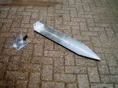

Ik ben bezig met mijn eerste grote klus, in de tuin. Ik wil graag een terrasoverkapping maken van 6.00mtr x 3.00mtr. Nu had ikzelf bedacht om voor de 3 palen aan de voorzijde een poer te maken van beton, hierin een draadeind M22 van 1mtr in te laten vallen, en dan 50cm boven de grond. Vervolgens gat in de paal, en een moer met een ring om de paal waterpas te stellen. Paal komt dan ongeveer 10 cm boven de grond. Ziet iemand nog problemen met deze contructie, alle tips zijn welkom.

Een probleem is dat de paal dus niet vast zit aan de fundering.
Frank
Je zou ook een grondplug met stelvoet in de grond of in het beton kunnen zetten.
Mark Roemer
Wat echt makkelijk en snel werkt is een anker,
geen beton nodig, en is snel geïnstalleerd.
