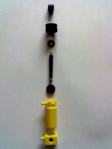

Ik heb een oude cilinder, die niet meer luchtdicht was (o-ring waarschijnlijk lek / verdroogd), uit elkaar gehaald en er wat foto's van gemaakt en de maten van opgenomen.

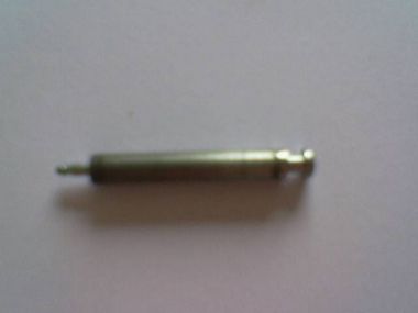

De dikte van het metalen stangetje is precies 5 mm. Deze is aan de boven en onderkant bewerkt, zodat de o-ring en het bevestigingsoogje eraan vast gemaakt / geklikt kunnen worden. De buitenmaat van de cilinderwand is 15 mm en de binnenmaat is 12 mm. Het bodemblokje, met het onderste aansluitnippeltje, is 16 mm bij 16 mm.
Hieronder nog een dichtbij foto van het metalen stangetje. Hierop is te zien dat het bewerkt is aan boven en onderkant.

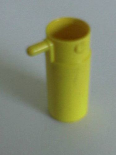

Hier is een foto van de cilinderwand met het bovenste aansluitnippeltje:
Ik heb nog een aantal vragen over het gaan maken / verlengen van een pneumatische cilinder:
1. Weet iemand waar ik een nieuwe cilinderwand van kan maken? Ik ben al in de bouwmarkt geweest, maar de elektrabuizen zijn net een millimeter te groot qua binnendiameter. Ook een metalen stangetje van 5 mm dik heb ik nog niet kunnen vinden.
2. Weet iemand hoe ik een aansluitventiel kan maken in de nieuwe cilinderwand? Vanzelfsprekend mag deze niet aan de binnenkant uitsteken.
3. Kan iemand mij vertellen hoe een telescopische cilinder werkt qua inschuiven? Het aansluitventiel zit normaal op de cilinderwand, maar hoe kan het dunste deel dan inschuiven in het middelste deel? Ik zou zeggen dat er dan op het middelste deel ook een luchtaansluiting moet zitten, om het dunste deel in het middelste deel te laten schuiven, maar dat kan natuurlijk niet, want dan zit er een uitsteeksel aan het middelste deel.

Het belangrijkste zijn de uiteinden van het nieuwe stangetje (rond 5 mm is zo te koop in messing bijvoorbeeld), dat weer aan de rest van de lego moet passen.

Ik heb eindelijk het gewenste eindresultaat bereikt: een aluminium pijpje bij de plaatselijke doe het zelf winkel had de juiste diameter en zijn concurrent verderop had een lasdraad die de juiste diameter had voor de cilinderstand. Kosten: 5 euro 75.
Op de eerste foto zie je de zuigerstang die ik nagemaakt heb naast de originele:
Op de tweede foto zie je de cilinderwand en het blokje met de onderste luchtinlaat. Deze moeten nog aan elkaar gelijmd worden.
Op de derde foto zie je de cilinder zoals deze er (exclusief het bovenste deel) uit moet komen te zien.
Het draaiwerk was ook vrij simple: gewoon de lasdraad in de boormachine geklemd en een houten klosje als steun gebruikt. Een setje sleutelvijlen gepakt en terwijl de staaf en de pijp ronddraaien gewoon gaan vijlen. Het resultaat is voor mijn doeleinden goed.
