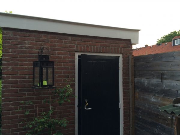

Hallo allemaal,
We hebben sinds kort nieuwe buren.
We 'deelden' samen met hen een schuur. Deze is van steen en er staat in het midden een muur. Bij ons en hen een eigen deuringang en we hadden allebei een raam. Dit is vroeger vaker op deze wijze gedaan.
Alleen wilden de buren hun huis uitbouwen en hebben toen hun helft van de schuur gesloopt.
Dit is maanden geleden gedaan alleen krijgen we nu de volgende problemen.

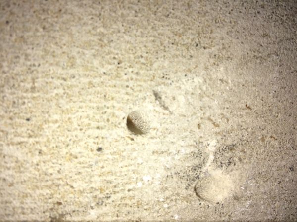

Zoals in de foto's te zien komt er wit pluizig spul door de muur. Op deze plekken zien we ook vochtvlekken. Onderin lijkt de muur lek, er is een gaatje te zien en daar komt sinds kort ook water doorheen.
Op foto drie is de muur te zien van de buren. Er zit een glasvezelbehang op. Ze hebben sinds gisteren de plek naast de muur bestraat. Hiervoor lag er alleen wit zand.

Het is de muur die de scheiding was tussen de buren en wij. Hier rechts op de foto.
Het behang zit aan de buren kant en in de schuur tegen de buren aan heb ik mijn pluisprobleem.

Ik ben nog wel even verder gaan kijken en ik heb wat pluggen uit de voormalig tussenuur getrokken. Het lijkt er heel sterk op dat alle muren van de rode bakstenen zijn en de voormalig tussenmuur van die grijze/witte, zie foto.
Ik heb dit op verschillende plekken gedaan en ik zie niks roods aan de pluggen zitten. Is dit misschien nuttiger?

Dat pluis is zout. Dat is niet schadelijk.
Het behang aan de buitenzijde kan je beter verwijderen. Als de tussenmuur van kalkzandsteen is, kan je die bijvoorbeeld stucen aan de buitenkant. Kalkzandsteen is niet echt geschikt als (onbehandelde)buitenmuur.
Check ook de maaiveldhoogtes rondom in verhouding tot de vloerhoogte binnen.
