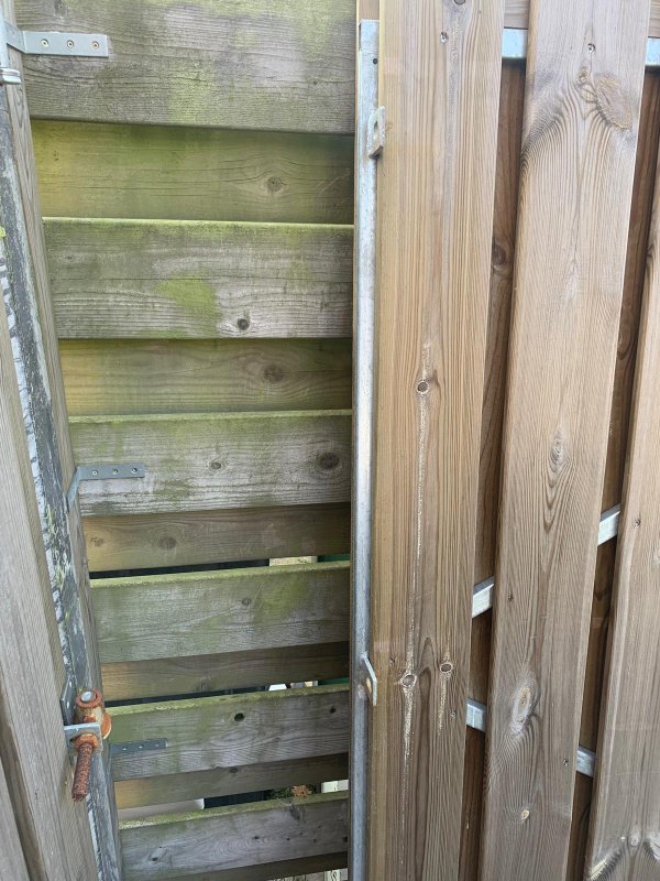

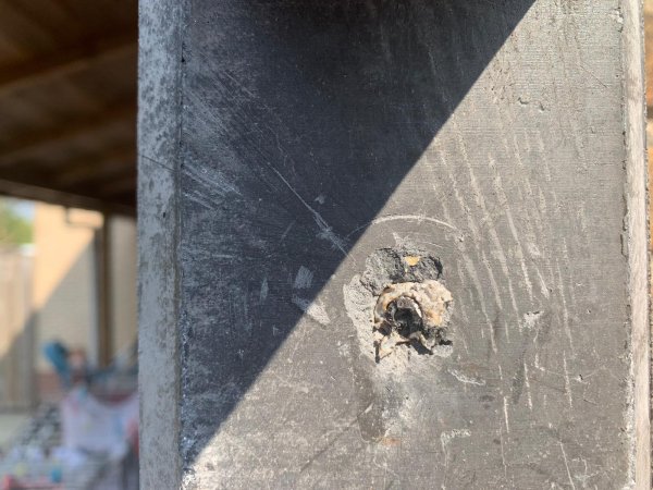

In een betonnen schuttingpaal zit een plug met afgebroken schroef, steekt er nog wel iets uit maar zit muurvast heeft iemand een idee hoe ik die eruit krijg
Dat lukt niet, een keer iets kunststof van de plug raken en de boor loopt vol.
Verhitten is een goede oplossing.
Update
De plug is gesmolten maar we kregen hem er nog niet uit
Proberen uit te boren maar nu zit ook het boortje erin😅
Het is een zware poort

Verhitten is het handigste, alhoewel dat wel een kwestie van een lange adem is (en een goede gasbrander).

Het boortje kan er wellicht uit door de accuboor linksom te laten draaien, verhitten van boortje kan ook als het uitdraaien niet lukt.
Een lange schroef een stukje in het gat draaien en de schroef verhitten kan ook, gewoon proberen.
Een klauwhamer achter de schroef zetten en trekken, dan hebt u meer kracht.
Gebruik steenboren voor het verwijderen van de plug, betonboren worden snel warm door de manier van slijpen, steenboren hebben een ander profiel.

Probeer eerst eens met een kleine metaalboor op een paar plaatsen net naast de stokbout te boren. Hiermee creëer je ruimte, en daardoor heb je ook meer grip op het uiteinde. Vervolgens kan ook de warmte bij het opstoken dieper doordringen tot in het uiteinde van de plug waardoor deze makkelijker zacht wordt.
