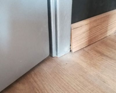

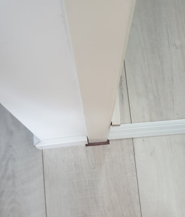

Ik zit met een nogal irritatiepunt en heb geen idee hoe ik het kan oplossen. zie ook foto. Tussen het deurkozijn en laminaat zit een gat voor de werking van het laminaat. Een plakplint stoort me enorm, omdat dat niet gelijk is aan de hoge plinten. Is het mogelijk om op een of andere manier een hoge plint tegen het kozijn van te maken of zijn er andere manieren van opvullen? Of is het beter het laminaat toch strak er tegenaan te maken? Ik ben nogal een leek op dit gebied. Het is trouwens een houten deurstijl.

Ik heb ze toendertijd (13 jaar terug) dicht gezet met kit op kleur, ziet er nog perfect uit.
Als het inzakt, twee laagjes.
Het wordt zo'n plakplint legpuzzel rond de kozijnen.
Laminaat kan je beter onder het kozijn door leggen. Is veel netter en makkelijker. Afzagen van het kozijn gaat het makkelijkst met een occilerende zaagmachine.
