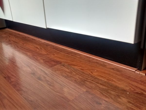

Plint demonteren Bruynzeel keuken
Ik zit met een Bruynzeel keukenblok waarvan ik de plint wil demonteren. Zijkanten van het keukenblok zijn uit een stuk en hebben geen plint. Plint ziet er uit als op bijgevoegde foto. Hoe krijg ik deze uit het keukenblok?
Vaak zitten plinten op de stelpootjes geklikt met een plastic klem.
Je zou even de gootsteen ontstopper op de plint kunnen drukken en dan voorzichtig naar voren trekken.
Misschien moet je eerst de platte plint verwijderen als hij niet voldoende kan kantelen.
