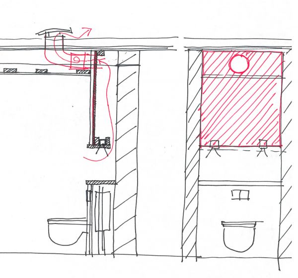

Beste klussers,
Ik wil in mijn badkamer een plenumafzuiging maken. Zo noem je dat toch?
Boven het inbouwresevoir mak ik een langwerpig nis met houten rand. In de bovenkant van de nis wil ik over de gehele breedte ongeveer 10mm breed een afzuigstrook maken. Nu heb ik hier een paar vragen over:
-Is de opbouw zoals ik geschetst heb logisch?
-Wat voor ventilatie kan ik hier het beste gebruiken. Ik ga uit van een buis die ik door de (rode) plaat steek.
-Maar wat moet hier achter gebeuren? wat voor buis diameter? wat voor ventilatie?
-Het zou fijn zijn als de ventilatie nog even blijft draaien als ik het licht het uitgedaan.
-oorspronkelijk zat er gewoon een afzuiging op het plafond met een rechte metalen buis door het dak. met op het dak een een buisuiteinde met een dakje (hoe noem je zoiets)
Kan iemand mij adviseren?
Zet of laat zetten een geïsoleerde platdak doorvoer. Daarmee voorkom je condensatie in het gedeelte boven de dakbedekking. Ook om de buis tussen het plafond isolatie aanbrengen.
Die spleet en ruimte daarboven gaat veel vuil/stof verzamelen. Hoeft geen kwaad te kunnen, want het is een afvoer, al gaat het wel ten koste van de capaciteit. Maar toch vind ik een ventiel in de ruimte zelf beter.
Bernhard bedankt voor je schets.
Bedoel je dat ik het plafond als het ware door moet trekken?
Ik wil de lage positie omdat ik in de bovenkant van de nis wil afzuigen. Wat bedoel je met 0,002%?
Het is een horizontale nis over de volle breedte van het toilet van ongeveer 300mm hoog net boven het inbouwreservoir.
Wat moet de diameter van de buis zijn? Het is een toilet van L1,4m x B0,9m x H2,3m.
Ja als je het al gemaakt hebt met die nis is dat prima. Een buisdiameter van 80mm is prima. Om minder geluid te krijgen kan je op de ventilator een buis maken van bv 1mtr. De andere kant laat open. Je gebruikt dan het plenum en de buis voor de demping. mvgrbernhard
Over wat voor een ventilator hebben we het eigenlijk over? een buisventilator?
Hebben we het over flexibele buizen?
en wat bedoel je met een 1mtr buis maken OP de ventilator?
