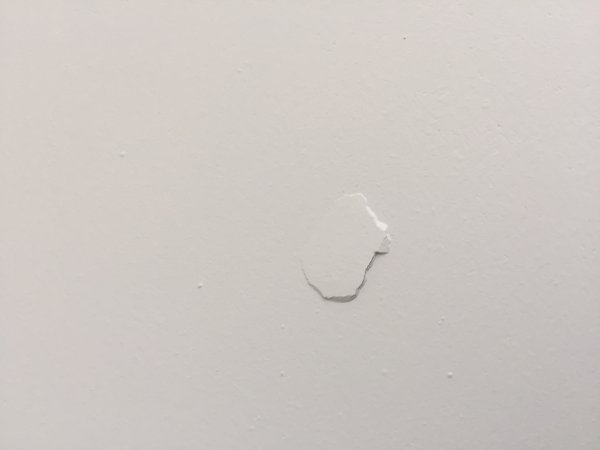

C Cas1989 1 mrt 2018 #1 Sunds kort tref ik een aantal van deze plekken aan in het stucwerk. De foto is genomen vanuit binnen en aan de andere kant van deze muur is buiten. Heeft iemand enig idee wat dit is of waar het door veroorzaakt wordt?

Jan Algemeen beantwoorder Moderator 1 mrt 2018 #2 Haal dat stukje even weg en plaats een nieuwe foto, zo is er niet veel van te zeggen.
C Cas1989 1 mrt 2018 #3 Bedankt voor dereactie Jan. Het zit alleen midden op de muur dus bij voorkeur peuter ik liever niet zomaar een gat in de muur.

C Cas1989 1 mrt 2018 #5 Nee zeker niet, alleen wil ik wel graag een inschatting maken wat eventuele kosten zijn om het te maken voordat ik eraan begin. Zouden het schroeven kunnen zijn die zijn gebruikt voor de gipsplaten?

Jan Algemeen beantwoorder Moderator 1 mrt 2018 #6 Daar zat ik in eerste instantie ook aan te denken, schroeven die te lang zijn maar ik heb geen idee van de wanddikte en waar de wand uit bestaat.

IJkenhout Vaste beantwoorder Moderator 2 mrt 2018 #7 Maak het gat inderdaad even open. Moet toch voor het repareren. Wat is de volledige opbouw van de wand?

C Cas1989 2 mrt 2018 #8 De volledige opbouw is: steen, isolatie/ houtenframewerk, houtplaten 18mm, gips, stuc en verf. Ik ga er een zoeken die ik eraf kan halen.

Ralph 2 mrt 2018 #9 Dat zullen schroeven of spijkers zijn die niet ver genoeg in het achterhout zitten. Die drukken zulke eilanden in de gipsplaat.
