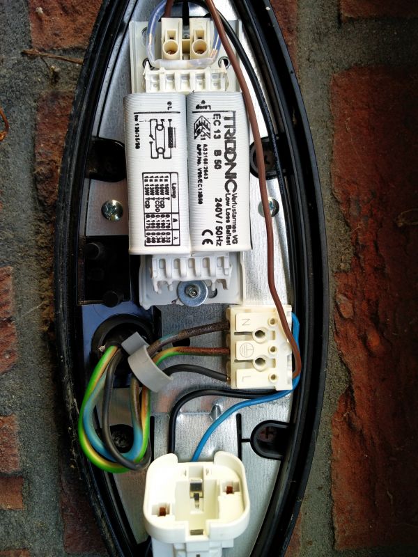

Ik heb nergens op internet onderstaand probleem kunnen vinden, dus hopelijk kunnen jullie mij een goede raad geven.
Als buitenlamp heb ik een PCL-2p lamp (2 pins PLC, philips 13Watt). Bij vervangen van defecte lamp, zag ik dat de installatiedraden verschroeid waren. Zie foto.
1) wat kan hiervan de oorzaak zijn?, 13 Watt zou toch niet tot veel stroom kunnen leiden? Of gaat er veel stroom door de draden als de lamp staat te flikkeren (voordat hij het helemaal begeeft)?
2) wat kan ik doen om dit te voorkomen, want dit geeft met niet een goed gevoel (brandveiligheid)
Bas
Het is meestal een slechte verbinding, waardoor je een te hoge overgangsweerstand krijgt. Haal de draden eens uit het aansluitblok en maak opnieuw een foto.
Ik heb net de PLC-2p lamp vervangen door een LED exemplaar (besteld bij miniinthebox.com), en gelijk het voorschakeapparaat eruit gehaald.
Bij deze werkzaamheden heb ik ook de aansluitdraden uit het blok gehaald en weer teruggestopt. Dus ik hoop dat hiermee de problemen opgelost zijn.
Waarom moest ik eigenlijk opnieuw een foto maken? Als ik de draden opnieuw aansluit op het blok verandert er toch niet zichtbaar iets?
Als de blanke draden gewoon koperkleurig zijn en niet zwart, dan hoef je inderdaad geen foto te plaatsen.
Dit is naar mijn idee gevolg van de warmte van de PL-lamp en/of het VSA.
Daarom krijg je bij armaturen dus van die silicone dingetjes die je om de draad kunt schuiven.
Mijn idee was ook dat de VSA behoorlijk warm geweest was (was wat bruin).
Nu ik de lamp door een PCL-LED variant vervangen heb, en de VSA verwijderd heb, zal het probleem hopelijk ook verholpen zijn.
Dank voor jullie reacties!
