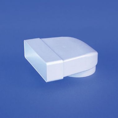

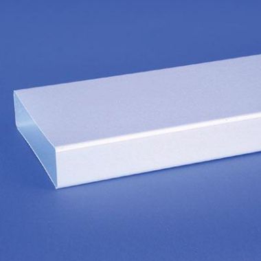

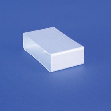

Op een site inderdaad spullen gevonden! Platte kunststof buis van ongeveer 20 cm breed. Deze stukken zijn 6 cm hoog. Is niet goedkoop overigens, maar ik denk dat ik hier wat aan heb.
Er worden rechte stukken verkocht. Maar ook bochten met roterend aansluitstuk. Dat aansluitstuk bestaat dan weer in doorsnee 10, 12 en 15 cm.

Ik ga met 20 cm brede platte kunststof buis werken.
Aan elke kant komt een eindstuk met verloop naar ronde buis. De ene kant voor een ronde buis van 10 cm doorsnee en de andere kant van 15 cm doorsnee.
