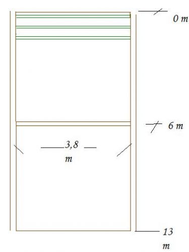

Ik heb een huis gekocht en nu blijken mijn dakbalken aangetast door een huiszwam en zat er dus niks anders op dan alle balken te verwijderen. Nu vraag ik mij af hoe ik het nieuwe dak het beste kan opbouwen, ik wil zoveel mogelijk zelf doen. De afmetingen van mijn dak zijn 3m8 op 13 meter
Op 6 meter staat een muur die dragend genoeg is. Ik wil liefst zo weinig mogelijk in de zijmuren slijpen (dit zijn gemeenschappelijke muren) want de bestaande gaten zijn niet bruikbaar, want het dak was totaal niet afwaterend ( was precies een zwembad). Vroeg mij daarom af of het niet mogelijk was om om de 3 meter ongeveer een dikke balk te steken en daar dan balken in de andere richting op te leggen die dan de balken met elkaar verbinden. Is ook makkelijker om de helling te maken.
Kan iemand mij hierover wat raad geven?

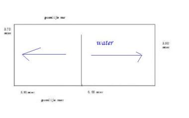

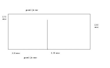

Even snel een tekening gemaakt.
Was het zo.
Dus alle water naar rechts.

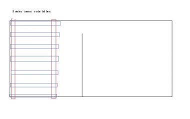

Weet je de maat van de oude balken nog.
en je gaf aan dat 1 stuk de balken anders zaten.
Kun je dat in mijn tekening veranderen.
al staan er maar een paar streepen dan begrijp ik het wel
De rode balken zitten 3 meter van elkaar
De balken waren er van 14op 7 of 6 dus veel te dun voor een overspanning van 3m7 en maar om de 50cm
In het oude dak waren de 2 balken dikker

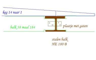

Het liefst zou je het zo dus uitvoeren.
Dan is dit voor jou denk ik de mooiste oplossing.
Laat een constructeur eens een stalen balk uitrekenen op deze mannier,
Ik denk zo ongeveer een HE 150/180 B maar dit zegt mijn reken programma.
Die houd niet rekening met omgevings invloeden bij jullie.
Leg de nieuwe balkjes 38 maal 184 hart op hart 60 cm in de flens,met stalen plaatje vast zetten
Onderzijde waterpas is ideaal voor het plafond
Zaag over de balken schuine keggen.
Links van 14 cm naar 7 cm hoog 3,8 breed
En rechts van 7 cm naar 1 cm hoog 3,8 breed.
hierover de dakplaten van 18 mm.
Als je ze in de flens legt kun je met je plafond en dak zo over heen.
Hou als tip gelijk rekening met isolatie boven op het dak 8 cm pir of pur platen.
Nu heb je het plafond waterpas en op het dak afschot naar 1 punt.
1 cm per meter is goed.
De afwerking buiten is dan Dakbedekking of EPDM.

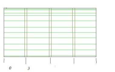

Het beste is stap eerst even naar een bouwkundige/constructeur en leg het idee wat je hebt voor.
Ik heb alleen maar een voorzet gegeven, je moet hem zelf inschietten
oplossing stalen balk
Met een kanaal lift.
Deze kun je huren bij de grotere verhuurders.
En de muur zal dat vast wel kunnen hebben.
Maar daar zal de bouwkundige/constructeur zo uitslag over kunnen geven
