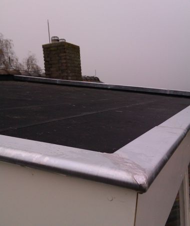

Ik ben bezig met een veranda aan de schuur te maken, graag wil ik deze afwerken met platdak en dakraal (dus geen daktrim)
Ik ga het platdak maken van EPDM en afgewerkt dus met zinken kraal,
Hoe kan ik dit het beste doen of is het uberhaut wel mogelijk.
Zink moet je solderen en kan me dus voorstellen dat dat niet goed is voor de EPDM laag daaronden.
alvast bedankt voor de tips

Je kan gewoon zinken dekkers nemen die over de rand komen en je kan het gewoon solderen staat vrij van het EPDM.
Kacheltje
Je kunt bij het solderen een hittewerend schildje gebruiken tussen de dakbedekking en zinkwerk leggen. Daarna verwijder je het weer.
Henk253
Dat is totaal niet nodig om een hitte bestendig schildje te plaatsen.
De zinken dekkers zitten met litsen vast dus staat 1-2mm vanaf de EPDM
er word gesoldeerd met een soldeer bout dus komt geen vlam vorming op het rubber.
wij plaatste het zelfs op kunststof dak bedekking en totaal geen last

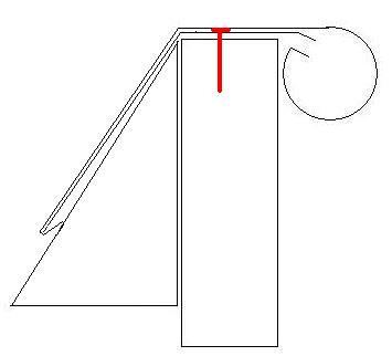

Die 1 a 2 mm ruimte krijg je door dat je listen gebruikt van zink 16 dit is dikker zink.
Die listen worden eerst op het dakbedekking vast gezet met astfalt nagels, dus die staan ook iets hoger dan het zink.
op iedere meter kan je 2 listen zetten zodat hij goed word ondersteund

Je hebt ook in aluminium profielen met kraal
klik hier dit hoef je niet te solderen

Wat zijn listen?
Bedoel je daarmee de klangen waar je de deklijsten op vast klemt?
Henk253
Ja, bij de een heet het klangen en bij de andere litsen misschien streek gebonden.
