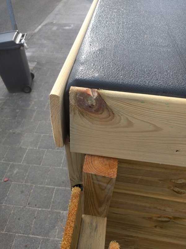

Plat dak rubberen dakleer blijft dit wel goed?
Ik heb een vakman in de hand genomen om mijn tuin aan te leggen.
Omdat er hier en daar wat onnauwkeurig gewerkt begin ik wat te twijfelen of het dak van ons nieuwe tuinhuisje wel goed blijft.
Ik heb een foto bijgevoegd van de aanleg van het rubberen dakleer.
Er is géén afvoer op het dak maar loopt 3cm af volgens de vakman richting de algemene afvoer achter het huis.
Gaat dit goed blijven of gaat dit snel rotten?
Mocht je zelf een vakman zijn, zou jij dit zelf zo aanpakken?
Alvast bedankt voor jullie expertise! :mrgreen:
Er wordt hier geen werk van anderen beoordeelt maar het verdient iig niet de schoonheidsprijs zo die dakafwerking
maar uw tuinman moet garantie geven op zijn uitgevoerde werkzaamheden
Ik bedoel meer dat ik bang ben dat het over 10 jaar de dakrand vernieuwd moet worden omdat het dan gaat rotten of iets dergelijks.
Heb geen ervaring met deze constructie vandaar dat ik benieuwd ben of iemand het vaker op deze manier heeft gedaan.
Heel veel mensen hebben daar nog geen ervaring mee.
Ineens bestaat het. En wordt nog geaccepteerd ook. Moet eigenlijk schrijven dat we het uit onkunde accepteren. Deze oplossing kost niks en is niks.
Een paar vragen aan u.
Waar zou het water blijven dat van het dak loopt, achter de planken ?
Hoe lang zou het duren voordat die planken beginnen te rotten ?
Er spoelt vuil achter de planken, is dat goed of niet goed ?
Kijk eens rond bij anderen die een schuurtje hebben, dan kunt u zien hoe het daar gemaakt is.
