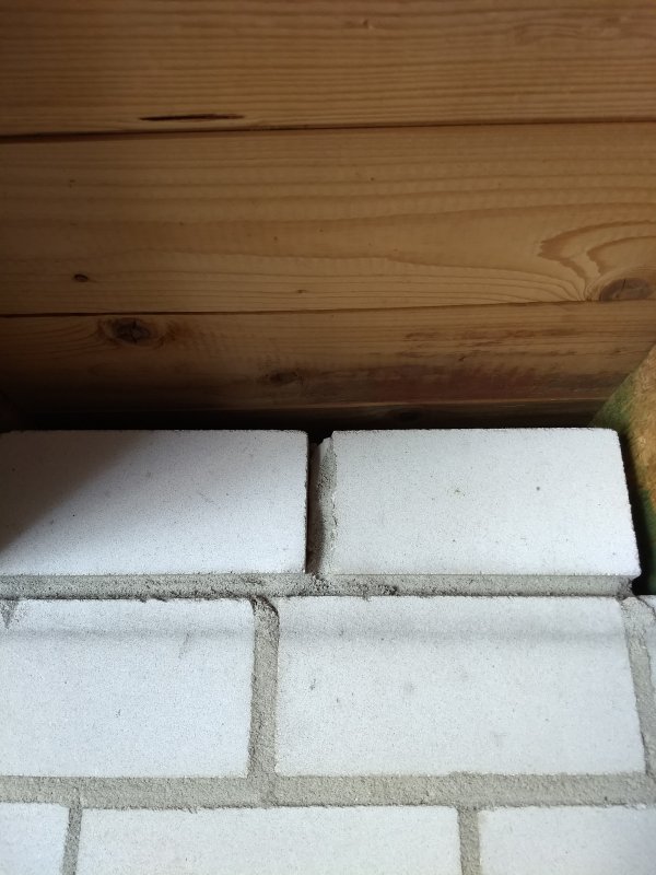

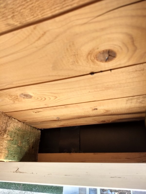

- tussen de muur en het plafond zitten hier en daar kieren. Moet ik die dan ook dichtmaken?

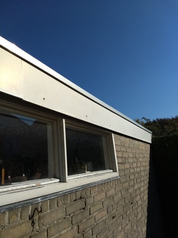

Bedankt voor de foto's. Zorg dat de isolatie alle kieren goed afdekt, dan is het voldoende. Je kan in de grote kieren ook eerst wat glaswol proppen.

De kieren kunnen in jou geval niet echt kwaad, omdat er bitumen op je dak liggen heb je geen luchtstroom tussen de isolatie en planken. Dat is de reden dat die kieren evt zou moeten afdekken zoals bij een pannendak.
