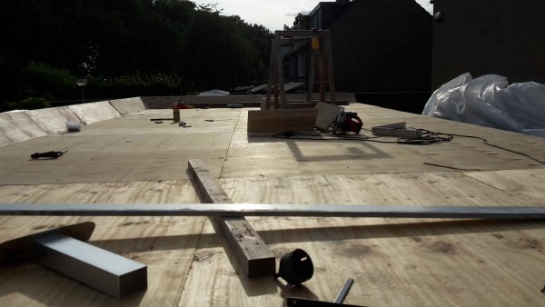

Als je even op dakrand detail had gegooled zie dat er haast geen mastiekhoeken worden gebruikt. Of een klein hoekje dat precies de radius van het materiaal volgt als je de banen haaks opzet.
Dat verbaast mij dan weer. De dakopstanden zo duur mogelijk maken, aan stroken hout twee kanten een hoek van 45 graden zagen. In elke hoek van het dak aardig wat werk om het verstek van de mastiekplanken te maken.
Zoals jij bezig bent is vooral tijdrovend als het dak (volgens bouwbesluit) een afschot heeft van 1,6 cm/m.
Nog een tip zorg dat het horizontale deel van de dakopstand zo breed is als de oplegging van de daktrim.
Voor een goede oplossing die je zelf kan uitvoeren kijk even op enkel-of dubbeltrim.
Of monteer je, of laat je zinkendeklijsten aanbrengen.
