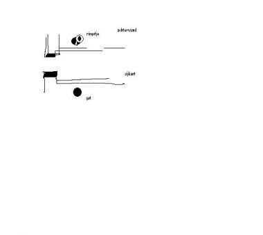

Ik had per ongeluk de achterwand verkeerd om aan de zijkant vast gemaakt en bij het weer uit elkaar halen brak het kliksysteem af. Nu blijven de delen niet meer stevig aan elkaar vastzitten.
Kan ik dit met een beetje lijm aan elkaar plakken? Ik ga er niet mee sjouwen, de kist zal toch steeds op dezelfde plaats blijven staan......
Welke lijm kan ik hiervoor gebruiken? Het materiaal is dacht ik polypropyleen.

De achterwand zit dus niet meer goed vast aan de zijkant. Fig.1

Als ik die tekening bekijk dan kan je toch gewoon op de drie plaatsen waar de achterwand in de zijwand klikt na het in elkaar schuiven van binnenuit de boel vastzetten met een parker?
Zo ziet/zag het dus uit: het ringetje valt in het gat. Bij verwijderen achterwand brak ringetje af. Achterwand en zijkant zijn hol.

Nee, geen moer nodig.
Voorboren op de diameter van de kern van de schroef.
En gewoon daar waar 2 lagen van de achterkant en zijkant over elkaar heen zitten een parker zetten.

Polypropyleen kun je niet fatsoenlijk lijmen. Dus ben je aangwezen op een schroefverbinding.
