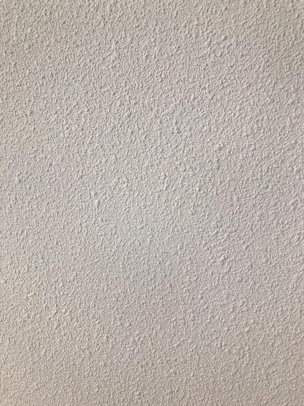

Ik wil heel dun plastic op een muur plakken, een soort collage in behangvorm.
De muur trekt de lijm goed, alleen het plastic weerkaatst de lijm. Het trekt niet in het plastic eigenlijk. Ik gebruik nu behanglijm van Perfax (voor papier en vinyl). Misschien heeft iemand een tip voor betere lijm. Het gaat om een muur van 20m2. Dus het gaat om grote hoeveelheid.
Bij voorbaat dank!
groet Michiel

Gebruik lijmspray. Die zal ook drogen/binden onder een gesloten oppervlak zoals folie. Sprayen op de folie, niet op de muur (want dan krijg je vlekken).
De muur is vrij grof en groot , dus iets pasta achtigs niet beter?
Zie bijlage
Probeer het op een klein stukje eens met spuitlijm.
Die lijm is goed te verdelen en de folie kan met een handveger in de lijm gewreven worden.
De lijm aanbrengen op de muur, volg de instructies op de verpakking van de lijm.
Om de lijm eventueel weer van de muur te krijgen wordt wel lastig.
Dunne folie kun je alleen maar plakken op een vlakke ondergrond. Dit gaat niet werken.

excuus voor mijn reactie, die kunt u vergeten, we hebben ongeveer tegelijk een reactie geplaatst, ik heb de foto van de muur niet gezien.
U zou de muur glad kunnen (laten) stucen met een gipsmateriaal.
