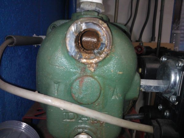

In m'n kelder staat een waterpomp om grondwater vanuit de waterput in de tuin water naar binnen huis te pompen, voor de wasmachine en de toiletten.

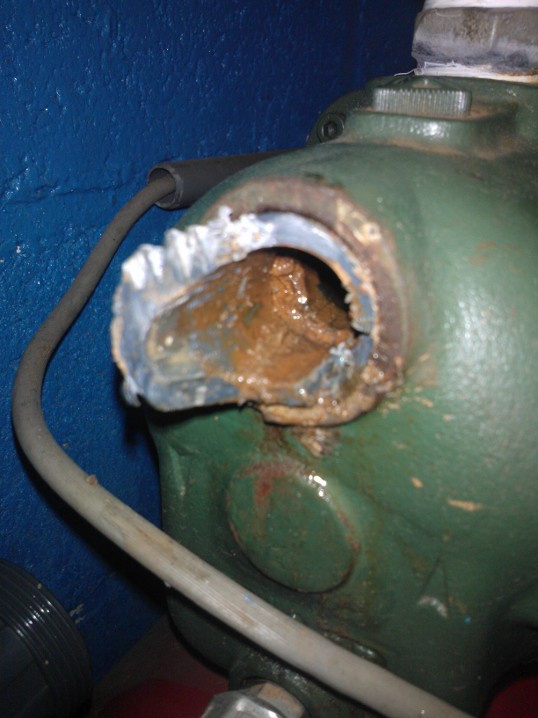

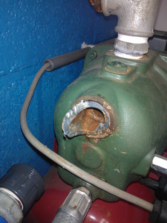

Aan de leiding van deze pomp zit een behuizing met daarin een waterfilter welke nodig aan vervanging toe was. Helaas bleek tijdens het los proberen te draaien van deze behuizing dat deze nogal vast zit, waardoor dus de plastic leiding die in de pomp gaat afgebroken is in de metalen behuizing van de waterpomp... (zie foto's).
Heeft iemand enig idee hoe dit op te lossen?
Iemand zei al uitboren, maar dat kan ik natuurlijk niet zelf. Is hier iets anders op te verzinnen?
Edit: nog een belangrijk detail, de buis zit dus geschroefd maar ook nog eens vastgelijmd in de behuizing.
Met een platte schroevendraaier het plastic naar binnen (naar het hart van het gat) wegtikken. De draad in de pomp beschadig je niet zomaar. Eventueel het plastic eerst verwarmen met een brandertje.
De buis zit er alleen ook in vastgelijmd. Je kunt het een heel klein beetje zien op de foto's.
Of het plastic met een platte schroevendraaier dan weg te slaan is, weet ik niet. Is er een manier om de lijm ook weg te krijgen?
En eventueel eerst even inzagen, tot aan de schroefdraad.
Dat kun je doen met een los ijzerzaag blaatje.

heb je wel een boormachine met kleine boortjes dan?
dan zou je allemaal kleine gaatjes in de kunststof stuk kunnen boren en er een gatenkaas van maken die je er met een schroevendraaier eruit kunt tikken.
Ook met een smalle houtbeitel van zo'n 5 mm breed gaat het, een sleuf erin tikken en dan met een schroevendraaier de rest eruit wippen.

Ik zou gewoon dit doen:
Eventueel aan twee kanten en je wipt het er zo uit.
Kost niks, klusje van een paar minuten.
