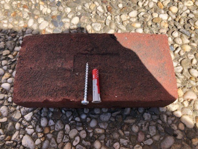

Ik heb een vraag over het ophangen van planken; in mijn schuur wil ik planken aan de muur hangen. Dit is een enkelsteens bakstenen muur. Nu heb ik schroeven van 5x50 en nylon pluggen 8x40. Hiervoor zou ik dus 50 mm diep moeten boren. Kan de muur dit wel aan? Ik heb een losse baksteen in de tuin liggen, als ik daarmee afmeet dan moet ik ongeveer tot het midden van de baksteen boren.

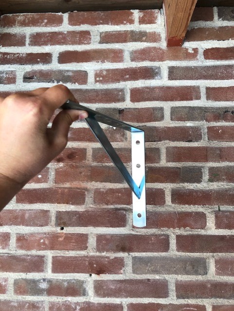

Omdat de gaten van de plankdragers op bepaalde punten zitten kan ik ook niet altijd precies in het midden van de baksteen boren.
Ik ben bang dat er bakstenen breken. Hebben jullie tips voor het boren? En, of andere tips?

Zoals je hem nu voor de muur houdt, zit het onderste gat vlakbij een hoek, goeie kans dat daar de steen barst.
De beugel ongeveer 2 cm naar recht en je hebt alle 3 de gaten in de voegen.
Ik denk dat de schroeven te dun zijn of de pluggen te dik.
Volgens mij is het beter om dikkere schroeven of houtdraadbouten te gebruiken.
Schoef mag 5 mm korter zijn, diameter is goed.

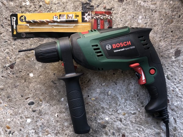

Bedankt dan ga ik het voor de zekerheid toch met RVS schroeven doen. Ik merk wel dat het boren heel moeizaam gaat. Ik heb een kleinere slagboormachine maar daarmee kom ik amper de muur in, plus dat de machine heel erg heet wordt. Een grotere boorhamer kom ik zonder de hamerstand al helemaal nergens. De hamerstand wel aanzetten durf ik niet zo goed ivm breken van de stenen. Gebruik ik het verkeerde materiaal?

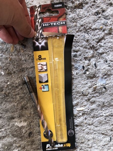

Heb je er een kwalitatief goede boor in?
Met een boormachine, met of zonder snoer, moet het zondemeer lukken
De kwaliteit van de boor is wel goed maar de vraag is of het soort boot goed is, je moet een steenboor hebben, een betonboor in z'n kleine boormachine werkt niet, kijk dat even na.
De boor draait wel de goede kant op?
Je zou niet de eerste zijn die vergeet de knop op de goed stand te zetten.
Die boor moet als een heet mes door de boter gaan.
Zet de toerental regeling van de machine op standje 3

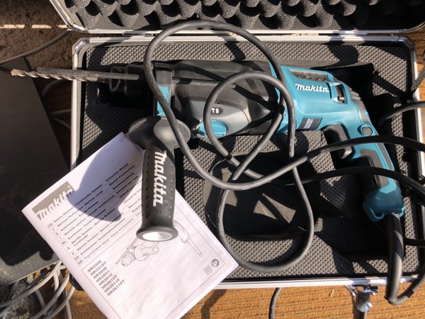

Niet te bang zijn, gebruik de Makita machine op klopboor stand en boor er een paar gaten in.
