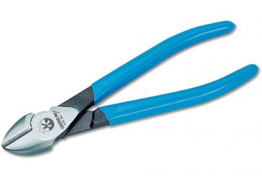

Ik doe dat altijd met een zijkniptang. De punten druk ik dan halverweg de kop in het hout en als je dan duwt en knijpt tegelijkertijd gaat de tang onder de kop. Als je nu iets plat onder de kop van de tang legt, bv een beitel, kun je met je hele gewicht op de tang hangen als hefboom.
Als ze er iets uit zijn kun je verder een nijptang gebruiken.
Zijkniptang:
