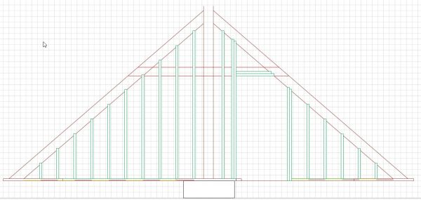

Ondertussen heb ik een tekening gemaakt van hoe de constructie wordt. De dikke balken zijn de bestaande; in groen staan de 44x69 balken ingetekend. Deze zijn vrijwel even dik als de balken (70mm). Het geheel schroef ik van beide kanten dicht met 18mm OSB plaat. zodat een behoorlijk stijve driehoek ontstaat de aan alle kanten met hoekijzers is verankerd in de spantbenen en de vloer. Zijdelingse stijfheid komt van de OSB platen, die ik met 5.0x60 schroeven om de 25cm wil bevestigen in de balken.
De deurpost wordt uiteraard iets hoger dan nu in de tekening staat. De deurpost zelf wordt van dezelfde 44x69 balken: vier tegen elkaar gelijmd en geschroefd in een vierkant en vervolgens op maat gezaagd en gefreesd.
Deze oplossing zal je toch aan een constructeur moeten voorleggen.

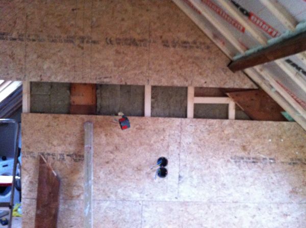

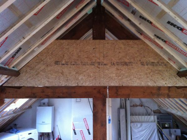

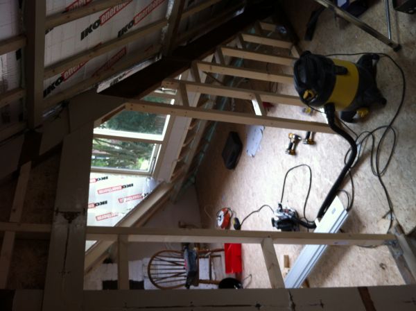

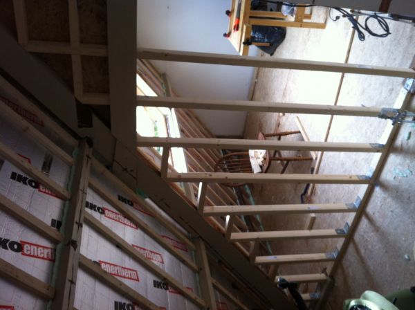

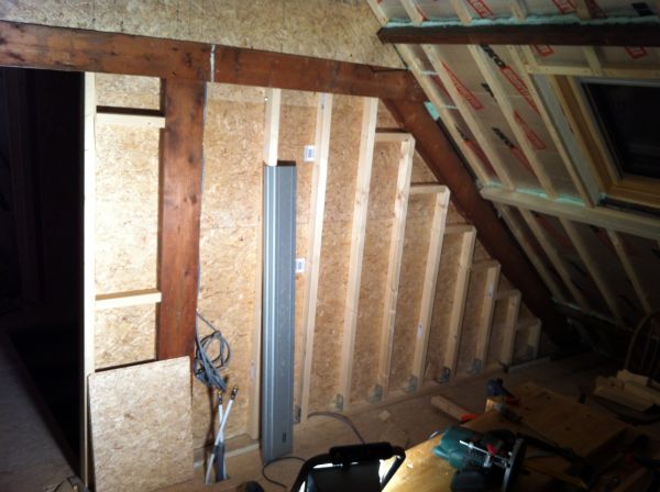

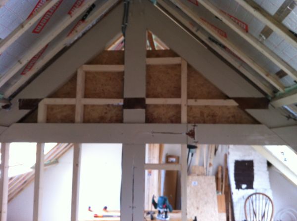

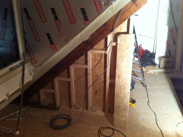

Veiligheidshalve heb ik het ontwerp nog wat verbeterd en verzwaard, een berg hoekijzers met ril, tientallen meters balk en een paar honderd forse schroeven gekocht. Morgen gaat de eerste balk op z'n plek. Ik heb besloten de planken te laten zitten en alleen op de plaats waar de deur komt, een stuk eruit te zagen. Dat doe ik uiteraard pas als de nieuwe balken al op hun plaats zitten.
Zaagje

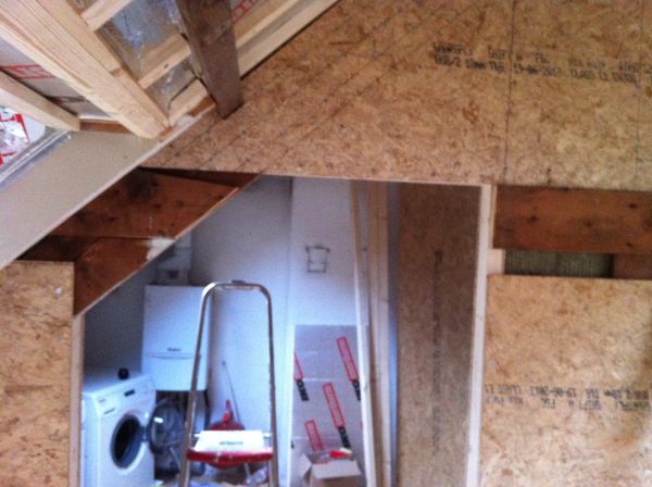

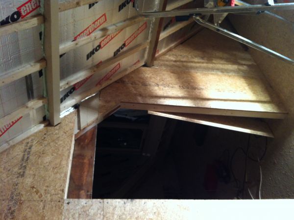

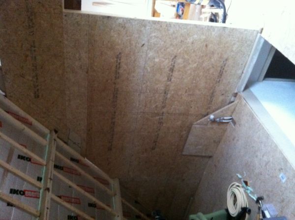

Tot slot wil ik het resultaat nog even delen. Eerst heb ik een frame van verticale balken 44x69 gemaakt en dwarsbalkjes geplaatst zodat ze niet kunnen wegzakken. Boven de te verwijderen plank heb ik aan weerszijden een hele plaat 18mm OSB geschroefd met pakweg 50 schroeven per kant. Vervolgens het gedeelte onder de plank aan elkaar geschroefd met OSB (horizontaal), de elektra en geluidsisolatie aangelegd, toen de andere kant bekleed met OSB en als allerlaatste de plank weggezaagd.
