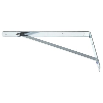

Ik wil graag een grote plank ophangen in de schuur voor de tuinkussens (dus niet zwaar, wel groot).
Vraag 1: Welk soort plank kan ik het beste nemen, want ik lees vaak dat een plank na het zagen gaat kromtrekken?
Vraag 2: Hoe kun je zo'n grote plank bevestigen? Ik zie consoles (ijzeren schragen zeg maar) tot 50 cm. diep, is dit groot genoeg?
Het sterkste zijn deze op de foto, daar een spaanplaat of underlayment plaat op leggen, geplastificeerd spaanplaat heeft de voorkeur omdat het glad is.
Die platen zijn in diverse afmetingen te koop bij de bouwmarkt of kunnen op maat gezaagd worden.
Steunen van 50 cm zijn prima bij een plaat van 60 cm breed, onderlinge afstand zo'n 50 cm.
